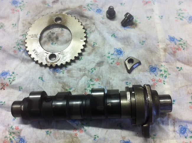

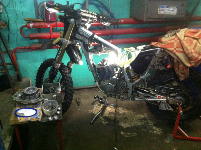

все пришло ...
собираем ...
косЯЯЯк !!!

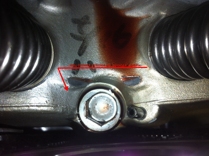

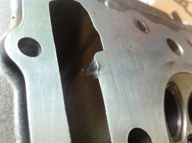

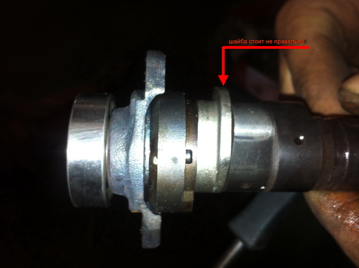

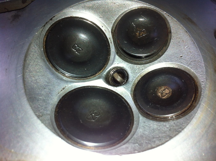

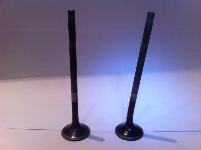

шайбу декомпрессора, которая отжимает выпускной клапан поставили не правильно! перевернули на 180%.

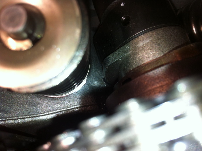

задир, на поверхности блок цилиндра...
и минус один (два) выпускной клапан ...
итог!
разбор ...
интернет ...
мега-зип ...
"дукаты" с карточки тю, тю, ...

Цитата(sumenok @ 16.11.2013, 10:22) *
и минус один (два) выпускных клапана ...
Цитата(Andy-XLR @ 16.11.2013, 21:36) *
У меня есть два сломанных распредвала от XR250,
P.S. как писалось выше обычный пресс и "спец-приспособой" (куском подходящего диаметра трубы) оч легко снимается.

вероятно цоканье происходило цепью, в канале, ... здесь.
вот так выглядит конус при новом ГРМ (натяжитель, цепь, звезда, успокоитель)

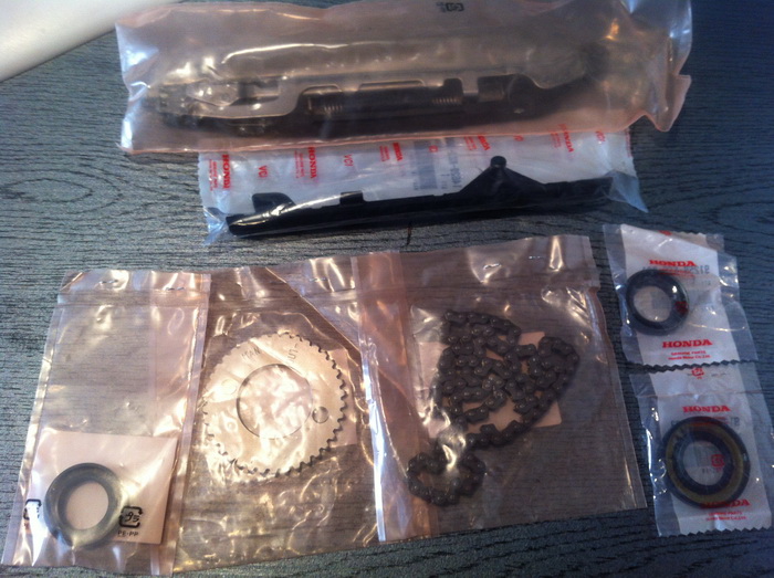

Цитата(Q4ER @ 16.12.2013, 13:31) *
номера деталей, которые заказывал для ремонта.
14321-MAN-620 Звездочка кулака, Honda
14401-KCZ-003 Цепь, кулак, Honda
14500-KCZ-000 Tensioner, cam chain, Honda (натяжитель)
14620-KCZ-000 Guide, cam chain, Honda (успокоитель) - его можно не менять, у меня как новый стоял.
91001-KS5-000 Bearing (6003u), Honda (подшипник распредвала 2шт.)
еще при таком ремонте/разборе, желательно (я так и сделал) поменять поршневые кольца и маслосъемные колпачки.
13011-KCZ-305 Комплект колец (STD), Honda
12209-GB4-681 Seal, valve stem (nok), Honda (маслосъемные колпачки 4шт.)

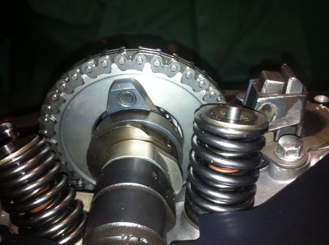

Репутация:   64
на моем фото сообщение #28 ...
видно что выпускная пружина частыми витками стоит наверх ... это неправильно!
мануал ...
https://docviewer.yandex.ru/?url=ya-disk-pu...36&page=125
спасибо! Dimazei28, это он обратил на это внимание.

P.S.S. разобрал, оказалось именно эта (на фото) одна пружина стоит "к верх ногами"
