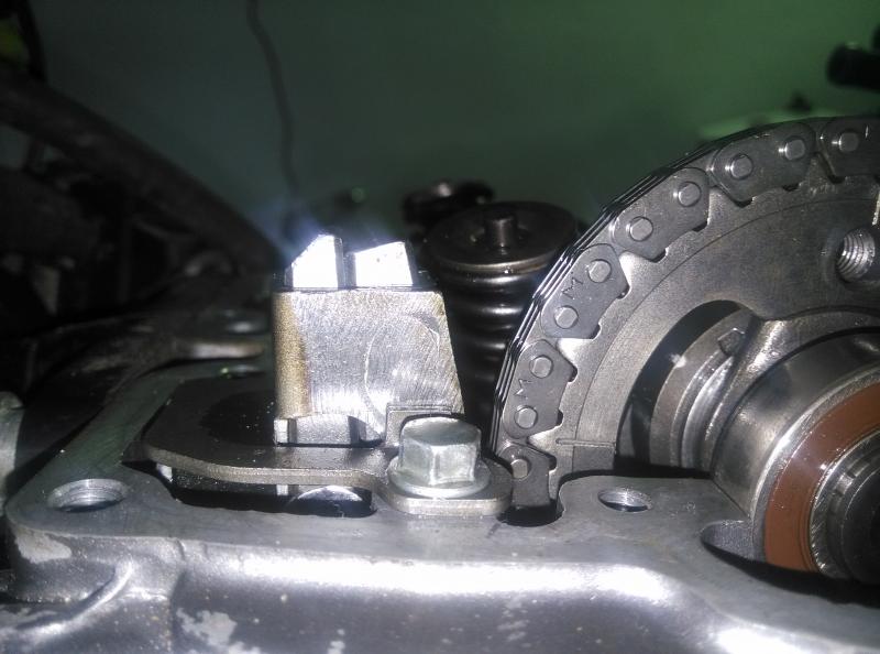

Стал замечать посторонний звук в движке, причем казалось с правой стороны. Что это? не ужели цепь ГРМ? или декомпрессор? или еще что?
в общем покою нет, решил скинуть клапанную крышку глянуть что там да как..
скинули крышку, вроде как все нормально, цепь пластинчатая за пройденные КМ и время эксплуатации что бы вытянуть ... ну надо оч сильно постараться (сразу ведь не знали правильное положение штока натяжителя) только цепь имеет чуть ли не 1см. люфт!!! ... ???
там ведь автомат сам подтягивает!?
что то случилось, что случилось можно понять при снятом натяжителе.
пришлось чуть ли не весь мот разобрать (крепление натяжителя под корзиной сцепления)
вынутый натяжитель, видно что он не в рабочем положении, ни конус до конца не выдвинулся ни нормальной "дуги" натяжителя нет. почему так? начили разбираться. оказалось что пружина не подтягивает шток (на конце конусный) тем самым не давая выдвинуться штоку натяжителя (тоже конусный)
подогнули ушко зацепления пружины, разработали и все стало работать.
правильный рисунок натяжителя цепи ГРМ и цепи ГРМ.
P.S. после как все было собрано в зад, мотор стал ЗНАЧИТЕЛЬНО! лучше работать и на холостых и в целом. ни каких посторонних звуков, песня!
я посчитал нужным изложить это здесь для того, что возможно кто то тоже может столкнуться с подобным. и ХХ не ровный и мотор работает не удовлетворительно, возможно посторонние шумы слышаться. не спешите списывать на ГРМ, эксплуатацию, старость и т.д. возможно всего то пружинка натяжителя работает не так. от сюда плохая работа цепи ГРМ и следовательно мотора ну и т.д и т.п.

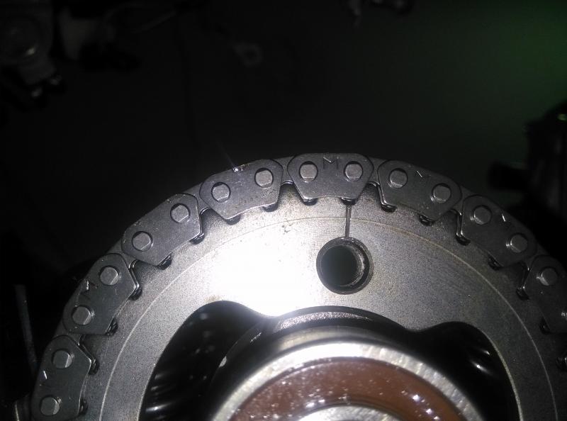

- - savaxtr   господа, подскажите, ибо в мануале всё как-то крив...   26.2.2014, 22:56
|- - Andy-XLR   Цитата(savaxtr @ 26.2.2014, 20:56) господ...   27.2.2014, 0:33
- - Серый-VL   Цитата(Andy-XLR @ 27.2.2014, 0:33) В...   27.2.2014, 12:33
- - Andy-XLR   Всё ещё проще. На распредвале кулачки нужно сориен...   27.2.2014, 12:50
