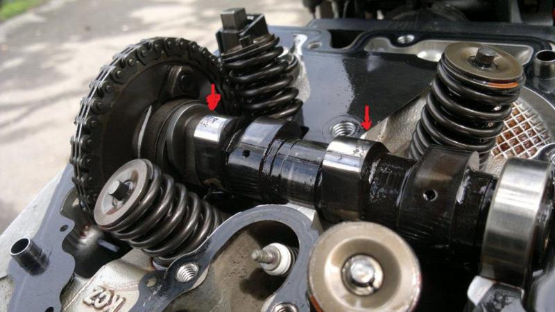

Вот и у меня появился какой то неприятный звук в верхней части ГБЦ, такое впечатление что цок-цок прорывается из под крышки клапанов. Отрегулировал клапана : Впуск 0,1 Выпуск 0,12. Дрынь с пол оборота мотор работает ровно и красиво а цок - цок, б...ть присутствует, не явно но есть.
Сразу подумал на цепь ГРМ, но после вскрытия крышки появились разные наводящие мысли, теперь и не знаю на что и думать.
Как мне кажется натяжитель цепи еще в норме, но при нажатии его вниз пришлось приложить хорошее усилие после чего этот пиптик стал ходить легко туда - сюда, возможно он подклинил !?!.

ты жмешь на стопор.
натяжитель у тебя уже провалился - пипка сзади. цепь под замену

Мотоцикл: HONDA BAJA XR 250
Еще заметил коррозию на двух кулачках распредвала, думаю из-за того что много лет стоял без движения.
Хочу спросить, чем это может обернутся для мотора и что можно предпринять?
И последний казус что я увидел это подшипники распредвала, покажу на фото.
Такое впечатление что разок гребанули?
Цитата(i-denis @ 12.5.2014, 10:09) *
ты жмешь на стопор.
Денис, так цепь не гуляет сильно максимум пол миллиметра вверх могу приподнять?
