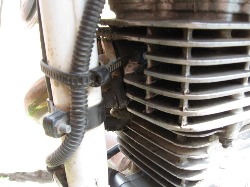

Лучше сфоткай и выложи сюда, где давит и "штуку"
bandit007
сообщение 2.7.2013, 8:44
Сообщений: 75
Регистрация: 24.4.2013
Вставить ник Цитата Из: Екатеренбург
Мотоцикл: Suzuki djebel 200
Вот посмотрите на картинке в левом верхнем углу трубка металическая, я про это говорил, она уходит в район впускного клапана

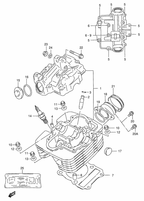

вот посмотрите на бошке, по рисунку с правой стороны, где рёбра есть окошечко! вот от туда и давит у меня масло! Если уж надо фотки то могу сделать) но я думаю и так всё понятно!

Металлическая труба от айрбокса и карба к горшку это экологическая хрень - система дожига газов. Должна управляться вакуумной мембранкой. Воздух она подает в головку, в выпускной канал, а геометрически ее сажают на горшок - там есть дырка и сопряжение с дыркой в головке на фланце глушака. МАСЛА ТАМ НЕТ
Какое окошечко - почеловечьи можешь объяснять - дырка закрытая пробкой 17???

smile.gif Нарисуй стрелкой откуда течет, не понятно нифига по фотке. Если из выхлопного патрубка - то по идее не должно там масло быть.
У меня, кстати, этой экологической трубки не было, хз как она там устроена. А вообще отмыть всё начисто, завести и посмотреть, откуда точно вытекает

но сколько я не наблюдал и сколько я не отмывал голову и цилиндр всё начисто, давит из окошка из этого) да а глушак хз почему в масле тоже, вчера опять всё отмыл и сегодня понаблюдаю. Не люлбю когда двиган грязный)

Чувак, ты адекватный или в своем мире живешь? русским языком написали - НИХРЕНА НЕ ПОНЯТНО ОТКУДА МАСЛО. как тебе помочь если мы до сих пор не выяснили этот момент????
Если ты имеешь в виду под окошком, дыру без ребер рядом с креплением выхломной трубы, то масла там быть не должно, если трещины нет. туда оно может только натекать с прокладки башки ВЫШЕ

да да вы правильно поняли течёт из дыры меж рёбер так сказать! Хах как так там может образоваться дырка не понимаю) Заглянуть то я загляну, но что либо я там увижу какую нибудь щелочку наврятли, так как масло от туда ужасно то не давит, а потихоньку расползается и выходит на рёбра. Короче посмотрю. Да да ещё вот какая мистика уже 2 раз, после мойки мотоцикла и хорошим обливанием из ведра двигатель, начинается следующее, постоял он обсох, сел я поехал, проехал грубо киллометров 5 на скорости 65 км.ч, останавливаешься и видишь такую картину, двигатель весь в масле, рама у цилиндра и головки идущяя в верх тоже в масле, весь короб фильтра по бокам в масле и даже до пластика до бокового достают брызги масла. Встал обтёр всё тряпкой сел поехал двигатель сухой, чё это ваще такое может быть? И попробуй узнай откуда масло, если оно так не ожиданно выплёвывается!
