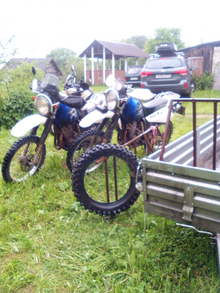

А я правильно понял, что в Брёхово есть мастерская? А то у нас тут квест с заменой цепи грм. Самодельный съёмник слабоват оказался sad.gif
NickDoom
сообщение 16.6.2016, 20:01
Сообщение #2707
Сообщений: 96
Регистрация: 19.6.2015
Вставить ник Цитата Из: сарай сумрачного безумного учёного.
Мотоцикл: 200-й SE-II 1999,
стадо полудиких мопедов
В общем, тут вот чего получилось.
Съёмник-то усилили, но он всё равно прикипевший маховик не оторвал, грели его, не грели (феном на 200, чтобы магниты не поджарить), всё равно не стронулся.
Зато (классика!) развальцевали коленвал слегка. Гайка сама уже не заходит.
Теперь надо и маховик как-то всё-таки снять, не доломав коленвал, и плашкой резьбу подвосстановить (а она там какая-то интересная, ну или мне уже мерещится), и техника своим ходом не очень-то доберётся до мастерской.
Развальцевали именно в ширину (шариком подшипниковым анти-скручивательным), по шагу (в смысле в длину) не спрессовали вроде, так что должно нормально плашкой восстановиться. Но это так себе утешение, учитывая, что там ещё ХЗ какие усилия нужны для окончательного снятия. Техника весьма уже бывалая и ХЗ уж насколько оно прикипело за эти века, японская его мать.
