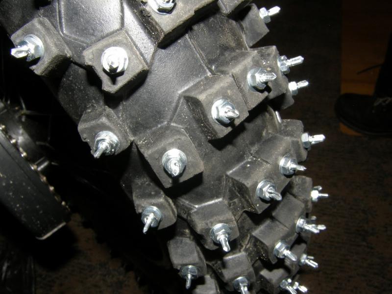

Цитата(Jane @ 12.11.2016, 15:18) *
Только вкручены. Прошлые еще и вклеены были, а тут сказали, что нафиг...
А почему? Опыт подсказывает, что болтающаяся в резине железка с острыми краями эту резину может растрепать. Несколько тюбиков цианакрилата по 10р сделали бы эту штуку изрядно прочнее. Правда вопрос долговечности самих шипов... Их хоть на сезон хватает? После заменяются или выкидывать целиком покрыху?
Юра, не могу ответить, будем проверять. На таких "шипах" я еще не ездила, у меня были раньше колдкаттеры, а еще раньше - саморезы, которые вкручивались не изнутри, а снаружи. Отпиливали шляпки у них вроде... не помню, давно было.
Надеюсь хотя бы на пару зим. Если сохранятся шипы, оставлю как зимнюю, на лето другую поставлю.
Зачем покрыху выкидывать? Выкрутить и дальше ездить, но она только летней сможет быть, второй раз уже не шипуют. Если сильно покоцаются - можно и не выкручивать летом, сами отвалятся.
У меня есть некоторые сомнения в долговечности саморезов. Велосипедные народ так шипует и они не очень живучие. Хотя может саморезы неправильные.
Ну разве что как летнюю юзать. Правильно вклеенные обратно уже не вытащишь никак.

Без клея по двум причинам:
1. Практически ни на что не влияет. Нагрузки на шип почти все на выдергивание.
2. Возможность замены изношенных. На более толстые. Во тогда уже будет с клеем.
Сильно изнашивается только центральная часть протектора. Боковые чаще ломаются. Последние миллиметр-два могут держаться дольше чем предыдущие 5.
Питбайк откатал прошлый сезон на таких без вопросов. А зад там роет\пилит похлеще больших мотов.
"железки болтаются" в очень малых пределах. Через год под шляпки можно подковырнуть ноготь, но не больше.
С протиранием спокойно справляется "шуба" из старой камеры. Пожарный рукав дурь и зло - попробуй забортируй!
Нуууу... возможно. Боковая там всё равно будет приличная, но в целом возможно это не критично. Пока он не сточится. Когда сточится - то останется только боковая. Но если и так держит, то, наверно, действительно смысла нет.

Цитата(Jane @ 11.11.2016, 20:44) *
Где вы, как вы?
Мы все там же, сейчас куча дел и нет пока возможности приехать. Думали будем кататься на питах, но на машине нет зимней резины (а покупать жаба душит), чтобы их куда-то возить. Не говоря уже о том, что их надо потом где-то оттаивать для обслуживания. Поэтому пока все мимо
Вот кстати моя версия шипов. Немного более геморно, но никуда ничего не вылетает и посути пофиг на сколько плотно саморез сидит покрышке.
ИМХО лишние пол-кило железа без особой пользы.. Уж если на то пошло, то не шуруп, а винт 5мм и гайку самоконтрящуюся, вверх ногами закрученную в резину заподлицо. Но уже какой год мне лень связываться с таким гиммороем ))
Не знаю, лишние или нет, но на этих саморезах по металлу со сверлом держак просто огонь и не вырывает. А спереди просто вкручены с наружи на клей аналоги колд катеров со строй рынка ))
