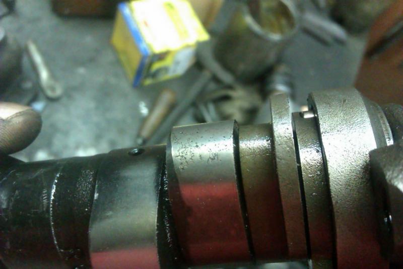

привет, как считаете можно ставить такой распредвал или его стоит поменять? так ли страшна такая выроботка?
i-denis
сообщение 21.6.2013, 7:52
Сообщений: 0
Мотоцикл: CRF250X 2005
Я не вижу выработку, я вижу точечную эррозию, типа.
В идеале конечно менять, но какое то время и это походит. Правда такой распред быстрее убивает рокера (если еще не убил - обрати внимание)
да рокера вроде без износа

По секрету - 30-50% мотов годов 95-98 с такой фигней приезжают из япии. это болезнь известная. пока хозяин не вскроет - он об этом и не узнает
ded_lenor
сообщение 21.6.2013, 8:33
Сообщений: 10
Регистрация: 15.5.2013
Вставить ник Цитата Из: г. Слюдянка
Мотоцикл: Honda xr 250 Baja
так было и с моим мотом, только он 2005 года, перегнав его своим ходом из другово города появился сильный стук в голове, разобрав обнаружил что распредвал и рокера имеют большой износ, и что самое интересное от седла клапана до отверстия под свечу есть трещина, так как мотоцикл был безпробежный пришлось напрячь продавца и заменить голову.

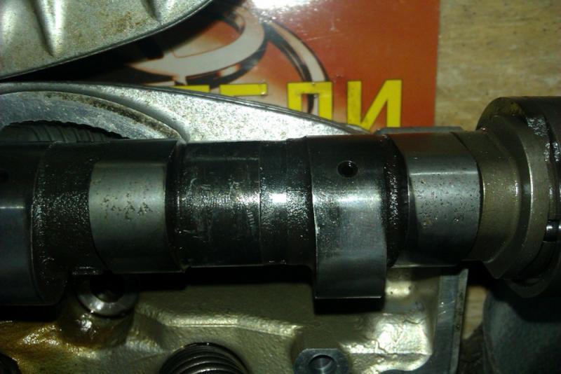

Ребята, столкнулся с этой же проблемой, теперь вот думаю какой вал брать, новый оригинальный жаба давит, китайский альтернативный смущает))), может кто б.у. хороший предложит по сходной цене..
вот китайский http://item.taobao.com/item.htm?id=8966923...14.21361915.0.0
поделитесь опытом.мот купил в сентябре, зимой его вскрыли и увидели раковины на вале, остальное в норме.

Я его сдам. Надеюсь не побъют. http://djebel-club.ru/forum/index.php?show...t=0&start=0
Кстати проехал он на китайском распредвале в 13г не менее 1500км. Месяц назад купил оригинал б/у надеясь что пора сменить, а кулачки только притёрлись. Заменил один рокер не поменянный при замене вала. Сейчас продаёт оригинальный вал б/у.
Вот фото вала через 1500км с б/у рокерами.

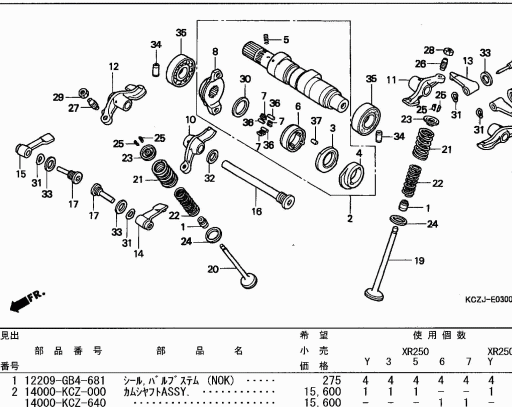

распредвал 14000-KCE-670 - XR250R на partzilla.com - 192$ ? сколько будет стоить доставка???
я купил себе б/у за 5000р. с заявленным пробегом 15т.км
antonii
сообщение 5.3.2014, 10:15
Сообщений: 713
Регистрация: 4.12.2013
14000-KCE-670 разве на МD-30 не подходит?
цепи, звёзды, клапана, рокеры и другие запы одни и те же хоть и под разными номерами. а по распредвалу я не знаю, ведь американский XR-R с изменёными параметрами двигателя и профиль кулачков может отличаться. встать то он встанет, а будет ли правильно работать с поршнем и карбом от MD30 я не в курсе, пусть Денис скажет
antonii
сообщение 5.3.2014, 10:40
Сообщений: 713
Еще есть 14000-KCZ-640...
Но экзист его не видит.
