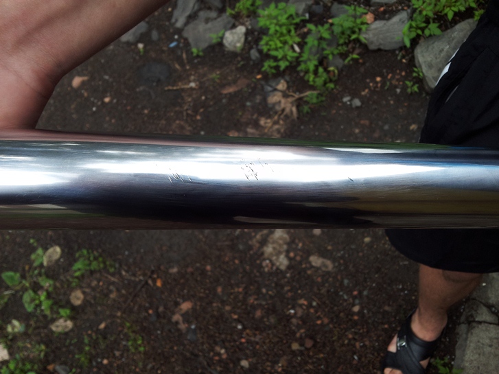

> Можно ли вылечить перо от хорошей царапины?, Упал вкоцал вилку ( только перо)
sanek_m999
сообщение 22.6.2013, 3:57
Сообщений: 2
Регистрация: 21.6.2013
Вставить ник Цитата Из: Приморский край , Партизанск
НУ так случилось упал поцарапал перо в самом ходовом месть царапина разадрала сальник масло вытекло .( зашлефавал больное место сальник не должно сьесть но масло будет течь по чучуть можно ли чемнибуть замазать царапину ??? или как вылечить??Прикрепленное изображение

сообщение 22.6.2013, 9:37
Сообщений: 0
Мотоцикл: CRF250X 2005
Обезжирить, высушитрь, на царапину каплю циакринового клея, лучше медленного модельного (Обычный циакрин - секундный клей - прозрачная жидкость типа "момент секунда", бывают погуще используются для сборки авиамоделей к примеру) когда клей полимеризуется аккуратно шкуркой зашлифовать до гладкой поверхности.
Способ простой но в зависимости от глубины ширины места царапины где то хорошо держится где то быстр отваливается sad.gif зато просто и дешево
Cпс за совет попробую.
