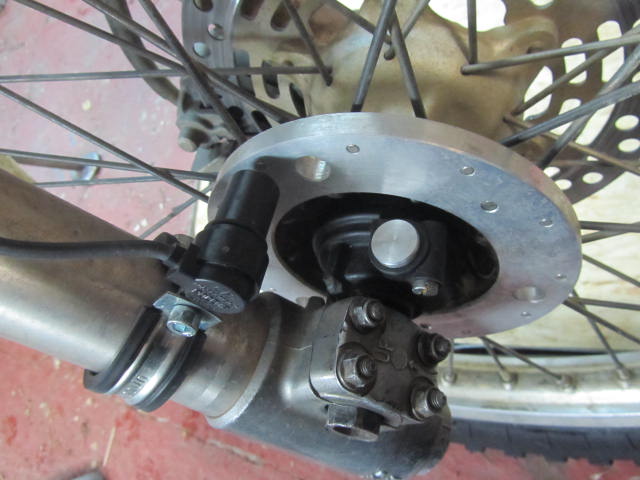

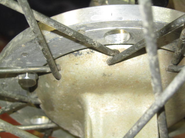

Надоел трос спидометра и шестерня его, рукоделие выходного дня.
Работает и показывает без скачков цифрами.
металлург
сообщение 8.1.2014, 19:16
Сообщений: 1627
Регистрация: 14.8.2012
Мотоцикл: DR 650 SE
RMX250
а что это за тюнинг ступицы?
сообщение 8.1.2014, 19:18
Сообщений: 15726
Репутация:   102
от АБС датчик вкорячил?
как калибровал,куда провода подключал?
200
сообщение 8.1.2014, 19:27
Сообщений: 1383
Регистрация: 21.4.2010
Мотоцикл: DR250 GPS
Репутация:   71
Датчик положения распредвала 406 двигателя ГАЗ. От Газели, недорого rolleyes.gif
Из приборки удаляем родной оптический датчик с разьемом и тремя проводочками просто подключаем.
Тюнинг супицы-найн, нихт. Просто диск из дюраля с 12 магнитиками крепим тремя болтиками ничего не сверля в ступице.

Чертеж диска интересует? Не чертил, поскольку точил с примерками и конструировал по ходу пьесы. Магниты цилиндрические Ф4х10мм из чипа и дипа. Для увеличения зазора. Можно просто болты железные но зазор будет меньше. Посадочное место по ступице, а она есть у всех др пользователей.
