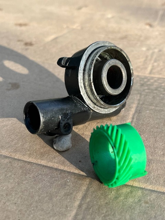

- - seven-dx   На днях запилил себе такую деталюху на 3D принтере...   9.6.2018, 1:35
- - Leksey   Работает? Так-то оч. круто. Хочу купить   9.6.2018, 6:16
|- - seven-dx   Цитата(Leksey @ 9.6.2018, 6:16) Работает?...   9.6.2018, 9:09

- - seven-dx   Хочу поделиться своим опытом решения проблемы спид...   22.2.2019, 13:43
- - InVader   Спасибо за качественное и проработанное решение. С...   22.2.2019, 16:51
- - Rico   Есть же на али шестерня и еще где то. Так, на всяк...   22.2.2019, 17:14
- - kirillovca   Нереально круто! Теперь долгими зимними вечера...   22.2.2019, 17:18
|- - InVader   Цитата(kirillovca @ 22.2.2019, 14:18) На ...   22.2.2019, 18:43
|- - seven-dx   Цитата(kirillovca @ 22.2.2019, 17:18) На ...   22.2.2019, 20:37
