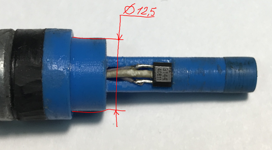

- - ontonovich   Что-то не так с размерами Оказалось, диаметр 12...   2.6.2022, 19:19
- - ontonovich   Собрал, работает. По поводу датчика 3144 могу допо...   5.6.2022, 13:20

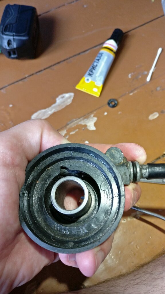

- - seven-dx   Снять улитку. С позиционировать. Поставить метку.   2.5.2024, 16:40
- - ontonovich   Позиционировать было сложно, т.к. резинка не прикл...   4.5.2024, 17:30
- - seven-dx   А что мешает приклеить ? В будущем меньше геморроя...   6.5.2024, 9:37
- - ontonovich   да что-то не получилось приклеить   12.5.2024, 10:45
