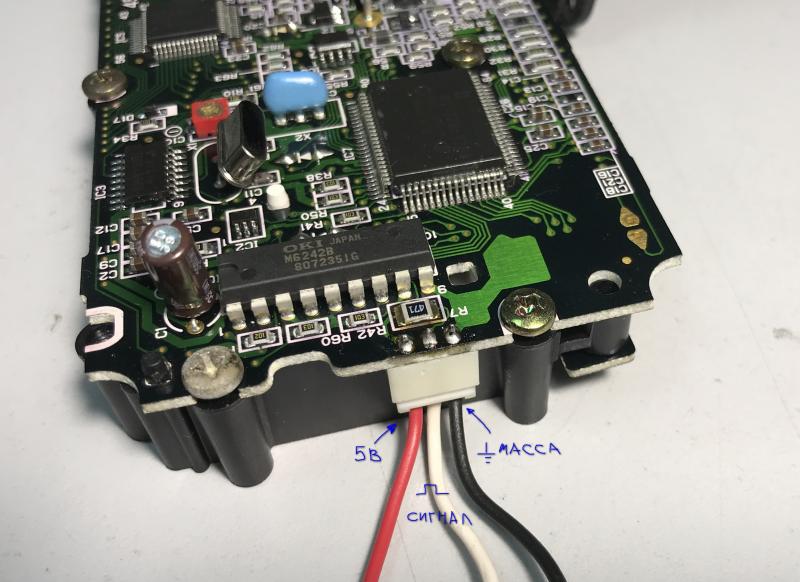

Занялся восстановлением спидометра. Съедены бронзовая шестерня и стальная. Трос смазан чем-то типа ШРУС. 1.Посмотрел передаточное отношение - на один оборот колеса - три оборота троса. 21 и 7 заходов винтовых шестерен соответственно. На рынке смотрел аналогичные детали какие только смог найти - у всех 1:1. Возможно, ускоренное вращение троса требует жидкой смазки и легко приводит к съеданию зубьев. 2. Открыл приборку и обнаружил оптронный датчик имульсов. 4 импульса на 1 оборот троса. Разъемчик датчика справа от индикаторной панели приборки. Три провода КРАСНЫЙ (верхний) +5 вольт БЕЛЫЙ (средний) Сигнал импульсов скорости ЧЕРНЫЙ (нижний) Масса (0 Вольт) На один оборот троса подается четыре импульса низкого уровня (белый провод "притянут в приборке к +5 Вольтам). Для проверки можно коротить кнопкой белый и черный провода посылая импульсы, при этом на панели должна индицироваться скорость. 3.ОСНОВНАЯ ИДЕЯ. Избавляемся от ТРОСА, ШЕСТЕРЕН, ОПТРОННОГО ДАТЧИКА ИМПУЛЬСОВ (Русский тюнинг - много "лишних" деталей) Три провода подсоединяем к датчку положения распределительного вала от ГАЗ, Газель, 406 двигатель (300р). http://www.2a2.ru/esud/d_prv2.html Электрически все правильно, он хорошо работает от 5 вольт, проверено мной в эксперименте. Датчик закрепляем на пере вилки (на суппорте). Датчик чувствует перемещение железки на расстоянии до 4 мм (по паспорту 1мм) или перемещение маленького злого редкоземельного магнитика - чувствует его присутствие до 20 мм. Всего требуется 3х4=12 импульсов на один оборот колеса. Здесь я пока остановился в своих изысканиях. В задаче спрашивается как наиболее просто закрепить 12 магнитиков на спицах, а датчик на вилке? Или считать отверстия тормозного диска - а их 24 и потом поделить частоту на два (лень возиться и связываться с тормозной системой). Пишите, у кого есть что написать Полезно:

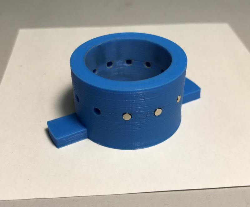

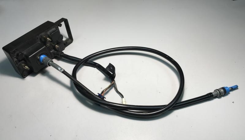

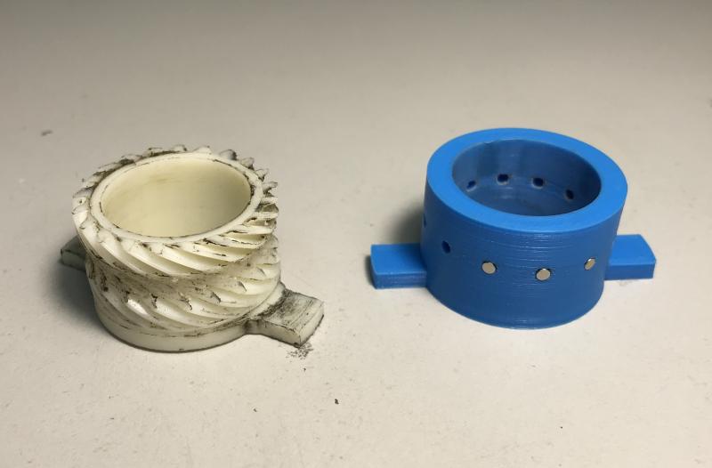

seven-dx На днях запилил себе такую деталюху на 3D принтере... 9.6.2018, 1:35

seven-dx Цитата(Leksey @ 9.6.2018, 6:16) Работает?... 9.6.2018, 9:09

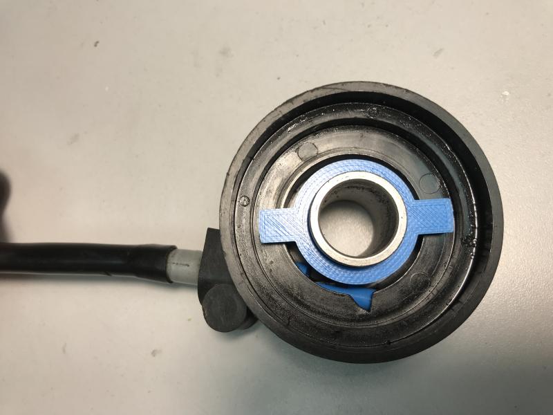

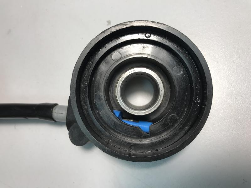

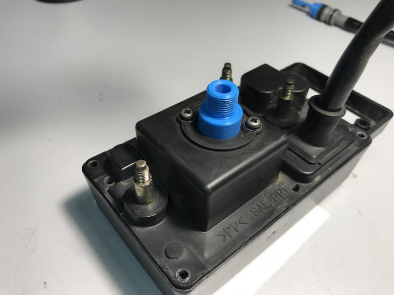

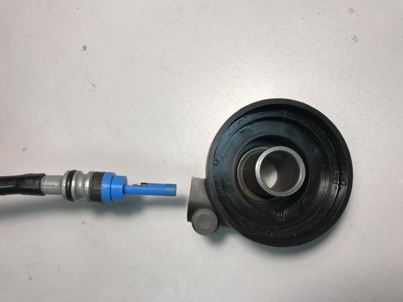

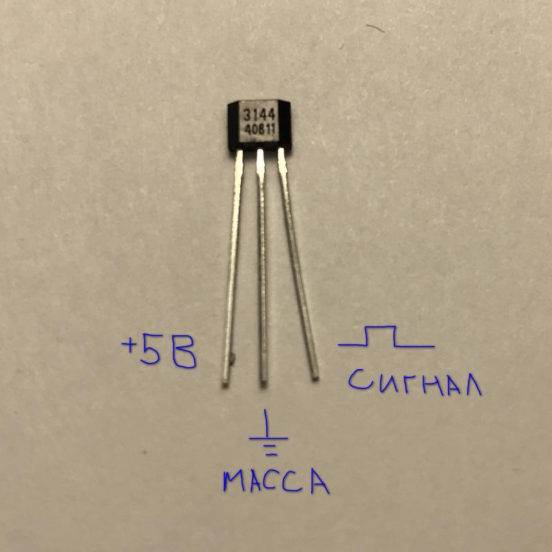

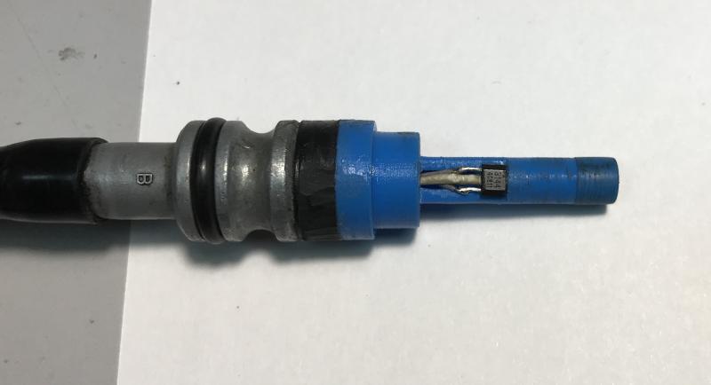

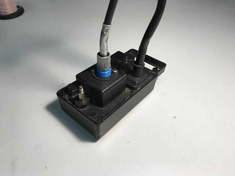

seven-dx Хочу поделиться своим опытом решения проблемы спид... 22.2.2019, 13:43
InVader Спасибо за качественное и проработанное решение. С... 22.2.2019, 16:51

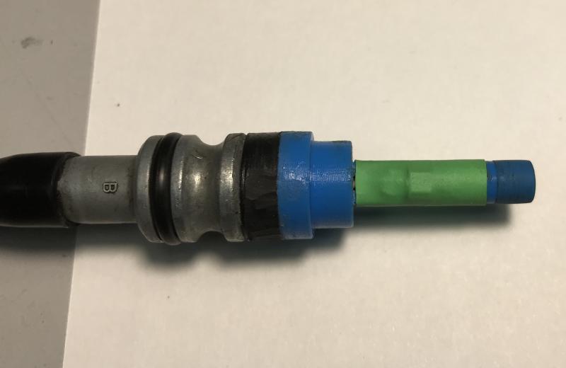

seven-dx Предлагаю вашему вниманию немного измененный вариа... 3.4.2019, 0:24![]() ![]() |
