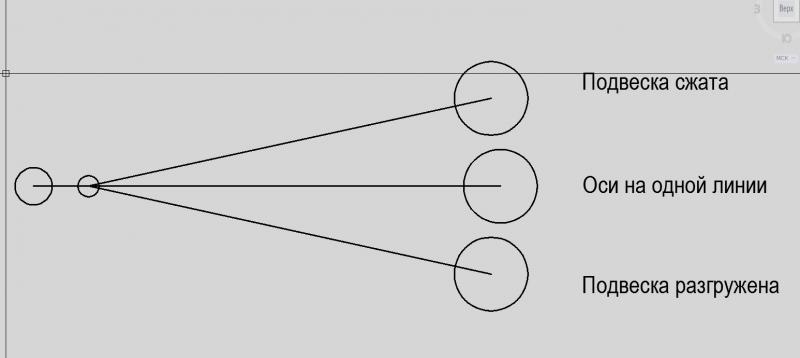

- - reload   Возник вопрос по теории) Почему на одни модели ста...   10.2.2014, 10:58
|- - FZX   Вопрос: Цитата(reload @ 10.2.2014, 7:58) ...   10.2.2014, 11:11
- - reload   FZX То есть чем больше неравномерность этого треу...   10.2.2014, 12:18
|- - FZX   Цитата(reload @ 10.2.2014, 9:18) FZX То ...   10.2.2014, 12:41
|- - madmaks   Цитата(FZX @ 10.2.2014, 13:41) Как думаеш...   10.2.2014, 12:43
- - Фаныч   Цитата(reload @ 10.2.2014, 9:18) тогда дл...   10.2.2014, 12:51

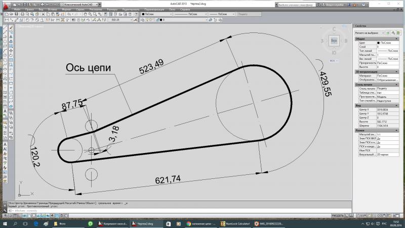

- - dmy   Обратил недавно внимание на такую вещь: отрегулиро...   21.4.2014, 22:44

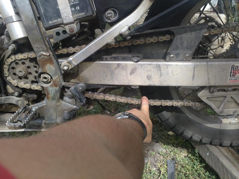

- - tymch   Подскажите пожалуйста "без флуда".....На...   11.4.2015, 11:41
|- - fater   Цитата(tymch @ 11.4.2015, 8:41) Подскажит...   11.4.2015, 11:54
- - car-bon   tymch, это просто прекрасная фотка! Сохранил с...   11.4.2015, 11:53
|- - tymch   Цитата(car-bon @ 11.4.2015, 8:53) ty...   11.4.2015, 11:58
- - serg   Причём сильно.   11.4.2015, 11:56
- - car-bon   Цитата(tymch @ 11.4.2015, 17:58) 3-4 см?Э...   11.4.2015, 12:03
