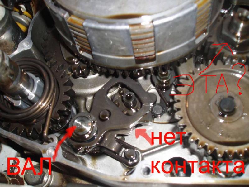

Ну что, парни. Аллилуйя!
Не было бы счастья, да несчастье помогло!
Была у меня заноза - металлический стук в движке, когда купил особо и не парился, а может его и не было, однако приехал в Иркутск Джебель 07-го года, и в сравнении выяснилось - более свежий движок на порядок мягче работал, тут то и стало поскребывать в душе... При случае проверил цепь, зазор в клапанах - все ОК. Грешил на навесное, крепеж мол отошел где-то, однако занимался самообманом. Дилемма - куда лезть и что смотреть? В общем так и катался.
Но тут пару недель назад, на лесовозной дороге, в погоне за 450ой ВРкой, чтобы не въехать ему в зад, я перетормозил задним колесом и его стащило в промоину, соответственно мот разверну поперек дороги и завалило. В результате порванная одежда, ссадины и увы погнуый вал КПП, кстати на заметку - надо лапку, к тросику металлическому привязать и гнуть не будет, во всяком случае у меня такая версия. Откатав всей компанией уик-энд на Джебе со 2-й передачей lol.gif , поочередно менялись мотоциклами для того чтобы никто не скучал )) Тут то я вкусил прелести ВР-ки, wub.gif ммммм...
Дома в n-ый раз снял правую крышку двигателя, для диагностики, и тут мне на сотовый позвонили. Я ответил и как это бывает, когда в процессе разговора башка мало контролирует рукоблудие и они самопроизвольно лезут куда попало, и занимаются черте чем... Вот так и случилось что отвлеченно щупая потроха мота, случайно обнаружил открученную гайку, прижимающую шестеренку, что на фотке справа вверху около корзины сцепления.
Фотку стырил у Лексея )), сам не фотал. Закрутил! Резьба там обратная, поэтому гайка до конца и не открутилась. После приезда детальки, все собрал и ... мотик не узнал, работает тихо, как 50кубовый скутер blink.gif Ну ладно как Джебель 07г то точно. Прелесть! Так что звукофобия долой!
Полезете в двиг сцепуху менять или еще по каким делам, проверьте, подозреваю это не единичный случай. Для справки, у моего пробег тыщ 25-27 наверное, точнее не скажу - тросик снят.
А куда второй конец тросика закрепил бы?
Plus
сообщение 11.7.2010, 6:22
Эндурист
Сообщений: 1240
Регистрация: 10.3.2009
Мотоцикл: WR450F, 08г.
Mike80
Именно она. Звучала неприжатая шестеренка... мать её!
К уху рамы, других вариантов не нашел. Смысл в том, чтобы ограничить амплитуду хода лапки при падении, потому что шоркая лапкой по земле, мотик резко и сильно ее дергает, в результате "открывашка" на другом конце вала слетает (она там просто подпружинена) и ее клинит между шестеренок. В результате через нее же, как через толкатель, передается изгибающий момент на вал переключения КПП.
Пока такая версия.
