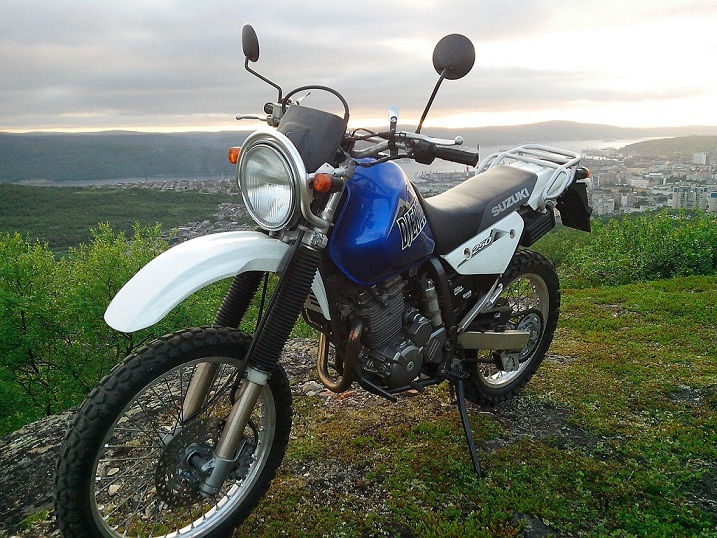

Приветствую мотобратья. Наконец то ко мне пришел мой коник, очень ждал т.к. все же первый серьезный опыт общения с мото. До этого не было ни чего, один раз гонял на вулкане 750, на этом опыт мой заканчивался. Форум просто клад! Брал у Александра Семпермото. Очень рекомендую( Это так маленькая реклама), но крайне внимательно отнеситесь к выбору транспортной компании. Ко мне в Мурманск шел ровно 30 дней. Пришел с пробегом все лишь 14 000, но бывший японовладелц судя по всему вообще за ним не следил или он долго стоял где то под открытым небом, немного ржавчины, аккум дохлее дохлого, карбюратор капризничает и жутко боготит смесь(плюс места для шприцевания заржавели в нулину((. За вечер многие болячки извел, покатался по району и даже забрался на сопочку(фото) так как постоянно приходилось шаманить, часть пластика снял(на фото). Кроме того заменил свечу, воздушный фильтр и масло с фильтром. Но это все так мелочи. Самая проблема-течет задний амортизатор((( На аукционнике была течь, но я не думал, что так сильно, при этом все оценки 4-5. В общем чувствую в него надо лезть пока не поздно, насколько я понял из курения форума. При всем при этом выглядит как новый.
На веселые рычаги и зеркала не обращайте внимания))), пока еще в процессе сборки. Есть еще ветровик и защита ручек, пока не поставил(так как транспортная потеряла часть крепежа)

- - Artemyc   Шток по виду вообще без изменений, а мог амортизат...   27.6.2013, 8:33

- - Artemyc   Перебрал амортизатор Спасибо Astian за советы и ...   13.7.2013, 18:38
