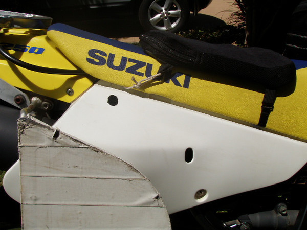

Пришлось в связи с тюнингом часто снимать седло. Для этого приходится снимать пластик. Хоть и всего пять болтов\саморезов, но все равно хлопотно - и пластик надо куда-то положить, и болтики не потерять, и не забыть хорошо прикрутить. А вот на многих других мотах (например на WR) пластик остается на месте в таких случаях. И пришла такая мысль - дырки для доступа к болтам в пластике сделать (для торцевого ключика). Может даже, еще пробочки какие замутить.

При частом снятии седла - удачная мысль. Пробочки если тоже белые, то не особо заметно будет.
Впрочем, можно и отверстия оставить, не так это существенно, не "пластиковая ракета" чай smile

Я как мот купил после трехразового снятия седла сразу просверлил и шестигранникки вкрутил! biggrin

Я сверлил. Почилось кривовато (отверстия кривоваты) - надо перебороть лень (а может и мерзливость) и сделать красиво.
Болты под шестигранник, как писАлось.
Помогло при анкорке - не надо седло снимать... правда и анкорк еще не закончен ((

Думаю что если б я делал, то 100% проплавил бы их, а не сверлил получилось бы достойно.

Отверстия лучше не сверлить , а пробивать (аккуратнее получается ). Я использовал пробойник диаметром 16,5мм . В качестве заглушки подошла такая деталь : "заглушка ВАЗ-2110 панели стеклоочистителя 2110-8212772 " ( 10руб)

Сверлить нужно не сверлом по металлу а перкой по дереву или сверлом Форстнера,ровные края будут обеспечены
