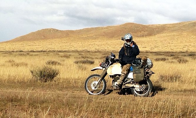

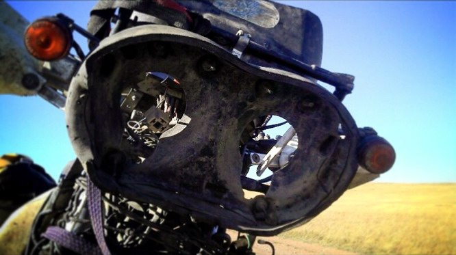

- - Dr.Mopedus   Поставил себе на большой Дыр две круглые фары не п...   12.9.2013, 0:00
- - shupaltse   Цитата(kant @ 14.7.2013, 13:41) А так Вас...   15.9.2013, 0:09
- - Dr.Mopedus   Чтоб не забанили вот моя морда с защитной рамкой ...   15.9.2013, 13:45
