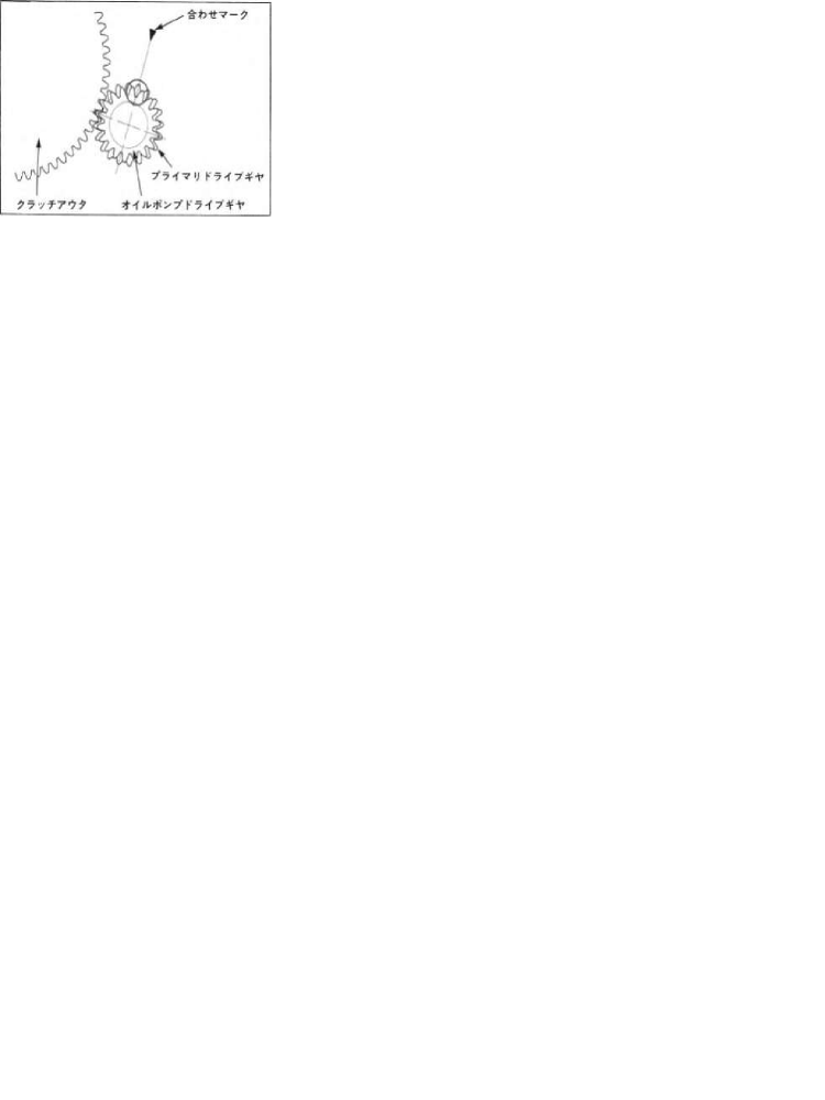

Уезжал на пару недель. За это время кое что новое всплыло по моему вопросу.
Меток на корзине сцепления нет. Кажется у меня кот в мешке. Шестерня маслонасоса и шестерня привода не от моего мотора, судя по фишам...
В фишиах от XLR http://www.impex-jp.com/catalogs/moto/honda/16kr6fj3.html и от XR'ов http://www.megazip.ru/zapchasti-dlya-motoc...1071170/bendiks стареньких указана одна шестерня, которая ставится на коленвал. У меня же вот такой комплект http://fotki.yandex.ru/next/users/immegatr.../1330750?page=0.
И вот в чем еще интерес. Если ставить как указано в мануале эти шестерни, то вот что получается. http://fotki.yandex.ru/next/users/immegatr.../1330741?page=0.
Потом, вспомнил, что Мельник писал, что шестерня маслонасоса вовсе не должна попадать в рабочую зону шестерни сцепления. И тогда я решил попробовать сделать так. Загнать шестерню маслонасоса к шестерне ГРМ, а первичную на её место. Тогда: Приводная шестерня полностью попадает рабочей поверхностью на шестерню корзины, при этом с шестерней самого маслонасоса она взаимодействует бесконфликтно.
http://fotki.yandex.ru/next/users/immegatr.../1330748?page=0
Что за магия, народ?

Надеюсь,что на вал под корзину ты не ставишь никакую лишнюю шайбу.

Цитата(Морф @ 21.8.2014, 18:34) *
В том то и дело, что ставить шайбу чревато. Хотя судя по всему какое то время в такой сборке с шайбой двигатель и работал. Мот был куплен с разобранным двигателем, развалился подшипник колена. Это последствия как я понимаю.
судя по твоим фоткам,всё то,что одевается на твой коленвал на мой взгляд правильно.может-быть корзина не родная?

Корзина родная. Вот шестерни начинают смущать. Потому как по мануалу двигатель идет тоже MD17, но с другим типом насоса, и имеющиеся у меня шестерни совпадают с фишами из этого мануала.
http://www.djebel-club.ru/forum/index.php?...st&id=24096
Откопал на просторах форума. Гадаю по фотоЖ: одна шестерня...
гадать не надо,я и без гадания могу предсказать судьбу некоторой части твоих денег при не правильной сборке двигателя(твои деньги переедут жить в другие карманы,какая-то часть из них достанется японцам производителям запчастей),но тебе этого не надо,поэтому нужно решать твой ребус.В том-то и дело,не одна-ли должна стоять у тебя шестерня?Нужно сравнить все твои шестерни и нижнюю звезду ГРМ и корзину с другими такими-же деталями от такого-же двигателя будучи уверенным,что они не заменены на какой-то колхоз,тебе это возможно сделать обратившись к AndyXLR.

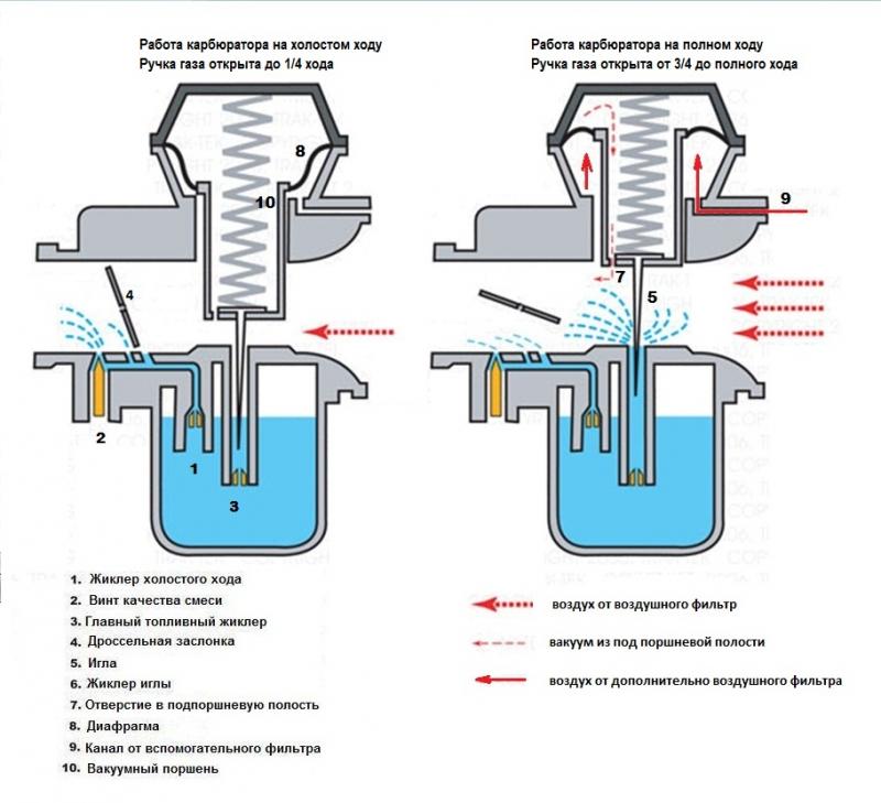

Добрый день! У меня на высоких оборотах, когда выкручиваю ручку газа, появился серый дымок. На средних оборотах и хх нет, но если поднести ладошку не сразу, но чернеет. Подскажите к чему готовиться?
Во первых, что у вас за мот? Не заполнение профиля здесь воспринимается как неуважение к другим.
Во вторых:
Если сажа сухая то много топлива или чересчур богатая смесь. Если есть следы масла то тут уже все немного хуже, маслосьемное кольцо на поршне или маслосьемные колпачки(что более часто)
Во вторых:
А серый дымок при выкручивании ручки газа до максимальных оборотов - это нормально?
Нет. Если вы конечно не стоите и не держите дроссель полностью открытым на отсечке по оборотам.

Цитата(Куб @ 25.8.2014, 17:07) *
Т.е. при неправильно смеси, из жопы мотоцикла может хлестать сажа?
Видели бы что было на Серове с неправильно выставленной иглой)))) Если карб дико льет то да,

Сообщений: 0
Мотоцикл: CRF250X 2005
На хр250 игла не регулируется. Только жиклеры и винт качества из регулировок
Те соотношения в смеси добиваются только за счет смены жиклеров и танцев с винтом.
Я в карб ХР лазил один раз и то для чистки, особо не изучал. А на Серове успел его весь исследовать)
Да. Можно ещё под иглу шайбу поставить, но не советую это делать.(это для фанатов(с) biggrin.gif) slava77 Воздушный фильтр давно пропитывал? Если сильно пропитал, будет богатая смесь... но, поддымливать будет на перегазовки черным дымком) По серому дыму) может на выпускном(один из двух...) клапане сальник (колпачок) сопливиться. Вот тебе и будет дымить на высоких оборотах... притом, жора масла не заметишь вообще. P/S всё это предвестники капитального ремонта biggrin.gif
