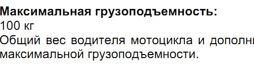

Ребят. Вопрос.
Последнее время катаю так. В СБ - отрыв в одиночку.
В ВС - с другом тихоходом (он на ДРЗ450, но в баке у него залит вместо бензина черепаший суп), а за спиной у меня подруга. Ей ооочень нравится. Вопрос как раз вот в чем, я где то подозревал, что моту тяжело нас двоих возить, но думал, что грузоподъемность его где то 150кг... А тут открыл мануал....

Ребят. Вопрос. Последнее время катаю так. В СБ - отрыв в одиночку. В ВС - с другом тихоходом (он на ДРЗ450, но в баке у него залит вместо бензина черепаший суп), а за спиной у меня подруга. Ей ооочень нравится. Вопрос как раз вот в чем, я где то подозревал, что моту тяжело нас двоих возить, но думал, что грузоподъемность его где то 150кг... А тут открыл мануал....
Вес подруги?

Мы оба не мелкие. Я 184/85 она 174/60 ну и плюс экипы...
