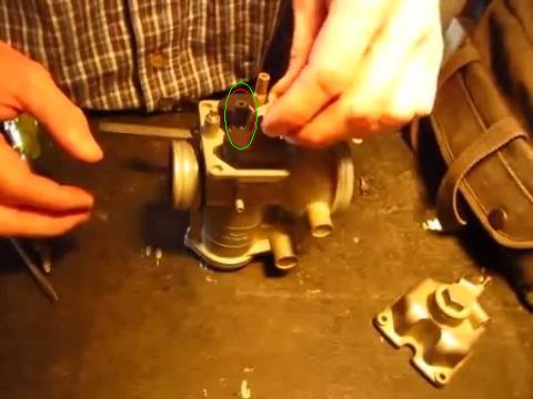

Цитата(Танкист @ 16.9.2014, 15:34) *
Заслонка тюнингованная...
А трубочка зачем надета на средний жиклёр?
Сегодня впервые в руках подержал карбюратор от xr400.... так им ненароком убить можно... я привык к скутерным карбюраторам, даже на 200-ке маленький... а тут...
PS Кстати, никому красный бак от xr400r не нужен?
PPS Перевод гугля описания дырявой заслонки:
Страшно однако...
Если ты про пластмассовую штуку, то мне кажется она нужна для отбрасывания в стороны всякой грязи.
Если про трубку в которой игла ходит, то это мейн джет, и так надо :-)
Вот про эту трубочку:
А подскажите цель разбора карбюратора четырехсотки? Просто у меня мот совершенно не держит холостые обороты на холодную. Винт увеличения оборотов ХХ закручиваю до упора и все равно не держит. Пока чуть чуть не прогреется. Подумываю, что карб подзасран слегка. Отсюда второй вопрос. Как почистить карбюратор? Стоит ли разбирать карб для чистки и продувки не имея на руках ремкомплекта (всяких резиночек и т.д.)? Если стоит разбирать, то что не нужно трогать (какие болтики, жиклеры луче не выкручиать)? Просто я с техникой только учусь общаться. А рядом грамотного мотокарбюраторщика нет. Не хочу попасть в ситуацию когда карб не смогу настроить после чистки.
Надо делать очень аккуратно всё, на видео, кстати, сказано что и как надо откручивать, где придержать чтобы пружинка не выскочила, где не протерять мелкие колечки...
Ещё можно фото-видеосъемку делать, чтобы самому не забыть что и откуда откручиваешь.
А так запросто можешь сделать что-то не так.
А перебои оборотов на холостых могут быть и не из-за карбюратора.
Пойду разбираться в карбюраторе...
PS Так вот про какой разрыв окошка они говорили: http://www.thumpertalk.com/topic/984014-19...by-choke-plate/
Старые заслонки были алюминиевыми и ломались... пока их на металлические не заменили.
У меня также.

Цитата(Kopcak @ 17.9.2014, 18:08) *
У меня также.
А у меня её нет. Её нет и на схеме и на втором ролике про разбор карбюратора... вот мне и интересно что она даёт.
В ролике с этой трубкой он говорит о какой-то "помощи в..." ... но я английский на слух не воспринимаю sad.gif
PS Посмотрел карбюратор... нашел много интересного...
PPS У меня стоят жиклёры #158 и #55
PPPS Интересно, чем различаются карбюраторы xr400 до 1997 года и после... видимо эта трубочка как раз на карбюраторах до 1997 года...
Собствено в мануале написано, что отличие в жиклерах. Возможно еще игла и эта трубочка.
Ролик посмотреть не могу пока(инет тупит в гостинице). В карб заглянуть соответственно тоже.
Остановился на 162/60 для лета и 162/62 для зимы, глушак пустой, шноркеля нет. Предыдущий хозяин внутренности зажал.
У меня не зажал, но 2 болта были сломаны.
В погоне за тихим звуком сейчас у меня два глушителя.
Первый обычный прямоток, со вставкой "4", но внутри пустой.
Второй ко всему ещё со вставкой "5", кроме того он внутри заполнен чем-то типа стекловаты.
PS По карбюраторам. Там не только жиклёры поменялись, там поменялась установка иглы и количество оборотов "pilot screw".
