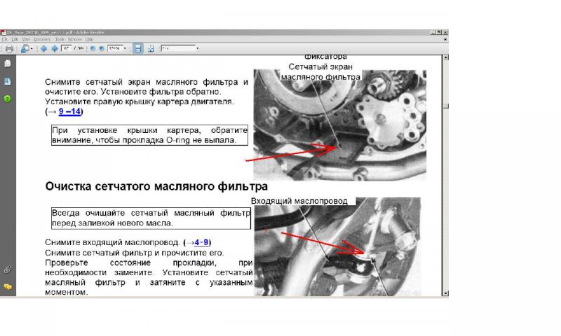

Цитата(alekseyfromchel @ 4.11.2014, 7:19) *
день добрый.
приобрел я свой мот около месяца назад и сейчас занимаюсь устранением различных проблем. ( опыт ремонта мото минус 100. учусь только sorry.gif )
одна из них: подтекает масло из маслопровода от двигателя в раму. в районе двигателя посажен на герметик похоже. оттуда и вытекает. течет бодренько - за день лужа накапала.
Вопрос : 1. сталкивался кто то с такой проблемой.
2. должна быть там прокладка или достаточно посадить на маслостойкий герметик?
p.s. стрелку не на том нарисовал. с нижнего капает.
[attachment=47738:20141102_184606.jpg]
[attachment=47739:20141102_184226.jpg]
все разобрал. слил масло. всё масло. прочистил фильтр грубой очистки.
плакал. sorry.gif масло страшное, фильтр грязный.
уплотнительных колец (прокладки ) на винтах маслопровода не обнаружил.
чего вижу дальше (поправьте если что)
1. собрать все , установив необходимые прокладки.
2. промывку не использую по ряду соображений. Лучшим вариантом считаю заливку 7100 и последующая замена его после небольшого пробега. (понимаю что мажорство , но после того как плакал - решил побаловать свой мот )
Еще подскажите где купить мелочевку всякую (прокладки, болты (6*20) , шайбу алюминиевую, пружину перед масляным фильтром = что бы все по фен шую было. ). То что заказать можно - это понятно. может магазин в Че есть где в наличии есть такое, а может кто владеет сим богатством и готов поделиться
Жесть какая-то... я бы задумался над просмотром внутренностей двигателя...
Масляный фильтр может и удастся найти - остальное только на заказ. Так что лучше сразу со списком номеров деталей на мегазип или екзист.

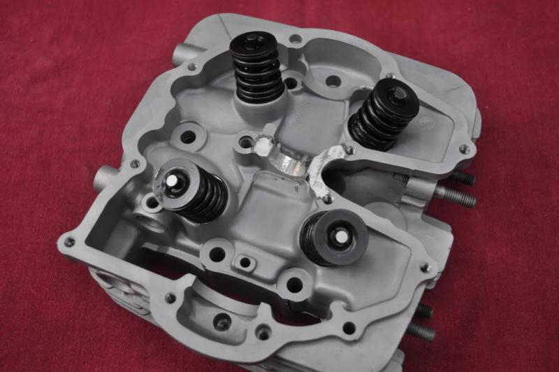

В соседнем разделе продают ГБЦ, интересует критичен ли износ центральной постели? и чем такой износ вызван? мне думается это стружка натёрла, или распред с биением.
rx9
Износ вызван масляным голоданием и перегревом из-за него

Регистрация: 10.4.2012
Вставить ник Цитата Из: Северобайкальск
Мотоцикл: Honda xr250
И износ критичен, в таком состоянии ставить нельзя- лечить или выбрасывать.

Вставить ник Цитата Из: Тверь
Мотоцикл: XR 250y
Как лечить? оборудования для напыления алюминия в городе нет, наварить агроном, так постель развернуть нечем, придется боковую крышку просверливать и вводить развертку с торца.... точности не добъешься.
Это я на будущее узнаю, т.к. заменил распредвал на новый, обнаружил на данной постели натир блестящий, и на распреде с противоположной кулачкам стороны шейка заполирована, значит либо он прогибается при нажатии на рокера, либо с биением.
Нашел на сайте фотку подобного ремонта.
Боже ты мой... Не уплотнительные пркладки , а резиновые колечко. Не на винтаж, а на втулках под номером 37. И колечко эти при разборке обычно плотно силят в крышке картера.
Если по мелочевке покупать, удобен екзист. Там за доставку не платишь отдельно. Или в магазинах для авто поискать кольца можно...
Зы: что ты понимаешь под фильтром грубой очистки?

благодаря сервис мануалу более менее разобрался. под фильтром я имел виду "сетчатый масляный фильтр " который находится м/у рамой и маслопроводом ( в виде сетки-стаканчика на болте) = его почистил. так же почистил "сетчатый экран масляного фильтра . Как куплю всю мелочевку - буду собирать.
Прокладку "правой крышки картера" менять надо?
