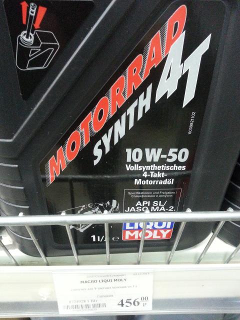

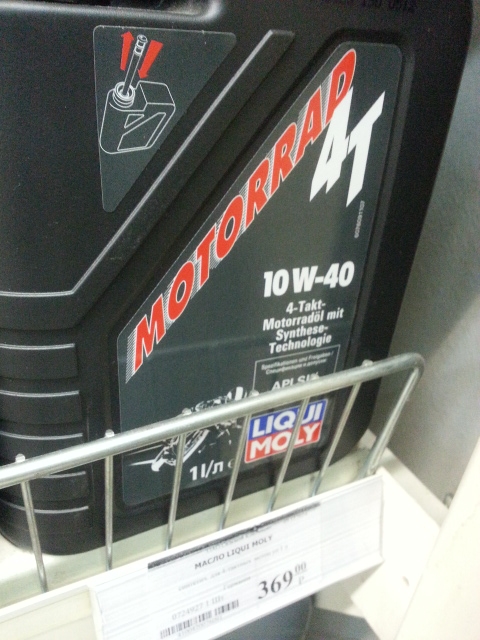

день добрый.
в связи с массовым ростом цен на масло , наткнулся тут в магазе на liqui moly 4t 10w40 с очень привлекательным ценником ( до кризисным ).
Думаю стоит взять про запас или уж сразу то же 10w50 (синт)?
цена 10w40 369руб/литр
10w50 (синт) 456 руб /литр
Wolakolak
сообщение 7.1.2015, 15:48
Сообщение #1469
Сообщений: 3264
Регистрация: 27.8.2013
Репутация:   24
да ценник норм
8 903 131 00 88 Руслан
koshey-
сообщение 7.1.2015, 18:54
Сообщение #1470
XRовод
Сообщений: 5174
Регистрация: 18.7.2013
Мотоцикл: Honda XR650R
Цитата(alekseyfromchel @ 7.1.2015, 12:47) *
день добрый.
alekseyfromchel
сообщение 7.1.2015, 19:40
Сообщение #1471
Сообщений: 12
Регистрация: 24.10.2014
Мотоцикл: Honda xr 250-2 . 2007 г.в.
Цитата(koshey- @ 7.1.2015, 15:54) *
на лето по грязюке на мой мот какое брать синт или полусинт?
koshey-
сообщение 7.1.2015, 19:52
Сообщение #1472
XRовод
Сообщений: 5174
Спрашивай у тех кто катал 250-ку на ликви по жаре на воздушке - у меня другие температурные режимы масла, более щадящие. Но логика говорит что нужна 50-ка (10W50) wink.gif
Wolakolak
сообщение 7.1.2015, 20:06
Сообщение #1473
Сообщений: 3264
Репутация:   24
20в50 ... откатал но на мотыле.
