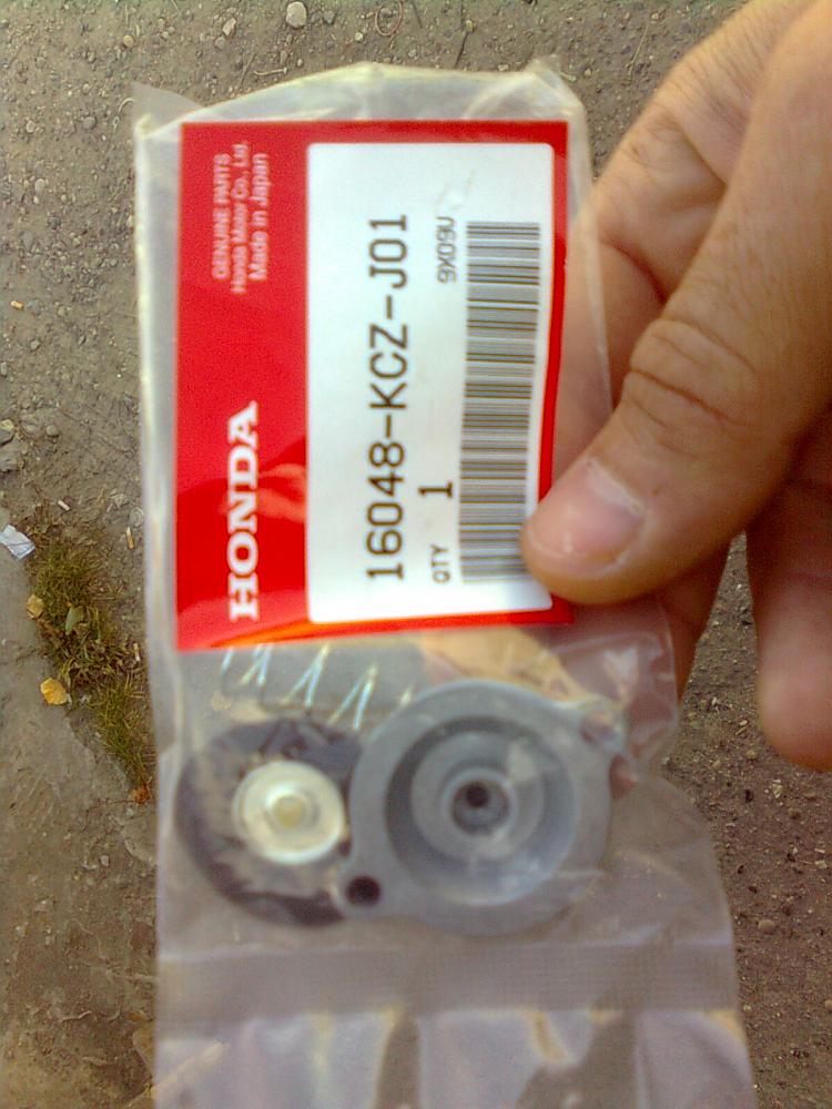

Подскажите пожалуйста, есть ли к карбюратору ремкомплект и если да, то какой у него партнамбер?
ничто не слишком
Танкист
сообщение 17.2.2015, 23:28
Сообщение #1561
Я в танке!
Сообщений: 8262
Регистрация: 17.11.2011
Репутация:   76
Смотри микрофиши.
Dobrik
сообщение 18.2.2015, 0:00
Сообщение #1562
Сообщений: 100
Регистрация: 9.8.2013
Мотоцикл: Honda XR 250 Baja 1999
Цитата(Танкист @ 17.2.2015, 20:28) *
Смотри микрофиши.
16010-KCZ-000 по всем данным оно, но Экзист на это пишет - "Компл. уплотнений тормоза акп", ipex-jp - "фильтр топливного насоса". Потому вот и спрашиваю.
Что тебя интересует из ремкомплекта?У меня есть некоторые позиции,отдам по цене Мегазипа.

Цитата(i-denis @ 17.2.2015, 23:20) *
а ты кому больше веришь микрофишам или экзисту?
надеюсь микрофиши японские смотрел или американские?
Японские. Т.е. можно смело заказывать по этому номеру не смотря на описания продавцов . Ок. Спасибо!

Цитата(Dobrik @ 18.2.2015, 7:29) *
Комплект резинок.
У меня два ремкомплекта,в один входит прокладка крышки поплавковой камеры,резинка на винт холостого хода и ещё какая-то резинка,сейчас не помню,во-второй комплект входит маленькая мембрана,пружина мембраны,крышка мембраны.
Dobrik
сообщение 18.2.2015, 11:01
Сообщение #1567
Сообщений: 100
Вот то что нужно. Как приобрести?
