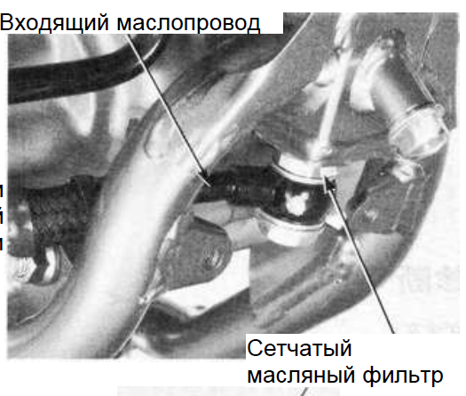

сообщение 7.3.2015, 20:29
Сообщение #1599
Сообщений: 14
Регистрация: 7.3.2015
Мотоцикл: XR 250R 2004 & XL 650V Transalp
Нужна помощь новичку. Купил недавно XR 250r 2004 г. Решил поменять масло и как написано в руководстве по техническому обслуживанию решил промыть сетчатый фильтр. (см. рис.)
Выкрутил болт который держит штуцер маслопровода. Теперь нужно собрать узел обратно, но возникло сомнение - нужно ли совмещать отверстия которые есть в болте с отверстием в штуцере. Буду благодарен за объяснение.
Танкист
сообщение 7.3.2015, 20:33
Сообщение #1600
Я в танке!
Сообщений: 8262
Регистрация: 17.11.2011
Репутация:   76
Цитата(legavv @ 7.3.2015, 17:29) *
но возникло сомнение - нужно ли совмещать отверстия которые есть в болте с отверстием в штуцере. .
Нет. Собирай все наместо, и не парься по данному соединению. Главное чтобы резиночка на штуцере при закручивание не срезало об раму. А чтобы этого не произошло, всегда смазывай все резинки маслом.
