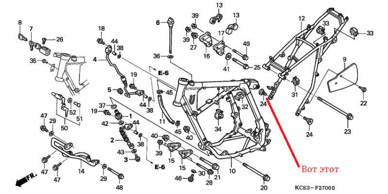

3) накрутить гайку( + шайбу(ы)), зажать в дрель и грани гайки сточить напильником.
за 750 рэ - не вариант.
Ок, попробую с гайкой, чтоль.
Вопрос - обычный болт из отцовско-дедовской заначки выдержит или поискать в автомаге попрочней?
Кстати, я не понял, зачем там фаска (ну как назвать эту хреновину на нем)? Для того, чтобы труба подрамника не болталась? Почему тогда в ней не сделать отверстие поменьше? Или для того, чтобы не пережать уши крепления? Не понял, короче, смысл такого хитрого болта.
Не знаю сколько без болта ездил. Особенно учитывая мою технику катания "стопудовая задница" и любовь таскать мот за багажник... Может он там и не нужен особо? smile.gif
В заначке - советский, крепкий, в автомаге - голимый китай, хотя там прочность и не нужна, просто из патриотизма, из гордости за наше прошлое. Эта хреновина нужна чтобы болт не раздавил пластмассу, посмотри внимательно, боковина там болтается. Можно и без болта, подрамник не потеряешь.
Ещё способ - набрать ширину дедовскими шайбочками подходящего диаметра, и всё это склеить эпоксидкой, хол. сваркой и т.п.
Погодь, погодь. Какая пластмаска?
Болт крепит подрамник к раме в районе тормозного цилиндра. Там родная защита этого самого цилиндра, вот я и не заметил, пока не полез грязь оттуда выковыривать.
Если б от пластика открутился - я бы не заморачивался.
А этот выдерживает 110 килограмм сала и какашек мышц и мозгов меня при сидении на сидении, тем более, я на пассажирском месте обычно сижу.

Значит не правильно понял, я думал про тот что повыше, похож. Этот конструктив не помню. У тебя на фотке болт (от мотоцикла) кривой. Способ с гайкой годится, только поточней диаметр выдержи.

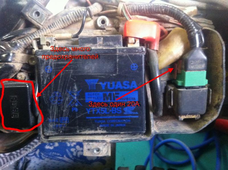

Чуваки, в чем может быть дело, если фары и стартер отказали? На кнопку стартера жмешь и ничего не происходит. С горы мопед запустился и нормально ездиет уже несколько дней. Приборка и стоп-сигнал работают нормально.
в первую очередь подозрение на реле стартера,а точнее даже на предохранитель возле него.а на заведенном тоже фара не работает что ли?

А ткнуть тестером в стартер религия не позволяет? Отсутствие тестера легко решается лампочкой из фары и 2 проводками
Неа, на заведенном тоже не работает. Мне тоже почему то подумалось про предохранитель сразу.

Денис ты лучше скажи сколько на бадже предохранителей и какие они цепи разрывают. (И где их искать вообще) Я с простого начну сначала, а потом, если не поможет буду покупать всякие тестеры и тыкать ими во всякие стартеры)) Фары и стартер померли одновременно если что. И дождик был, может из-за него это произошло. И какие туда предохранители надо покупать и где их можно купить?))

Открываешь коробку рядом с аккумулятором, там смотришь какие предохранители, смотришь в крышку - там написано какие цепи предохраняют. Хотя можно и не смотреть, вытаскиваешь их по очереди и ищешь дохлый, читаешь скока ампер на нем и покупаешь такой же

покупаешь такой же
А туда можно сувать какие то бытовые, обычные предохранители или надо заказывать специальные именно для баджы?))
Я пока не разбирался просто, запасаюсь инфой на время ремонта)

Ты меня троллишь? Обычные автомобильные предохранители с ножевыми контактами

В общем дело оказалось в предохранителе, как я и предполагал. Ремонт занял 5 минут, ибо на бадже имеются два запасных предохранителя в коробочке. На джебеле явно такого бонуса нет, джебелистам наверное приходится возиться с пакетиками для предохранителей, они у них теряются и т.д. и т.п., в общем одни мука с этими джебелами.
Обидно очень, что я раньше этого не знал. Так бы прям на месте и починил и не пер в гору мопед. Вдвойне обидно из-за того, что этот казус случился на отдыхе и многие интересные места я так и не исколесил.
