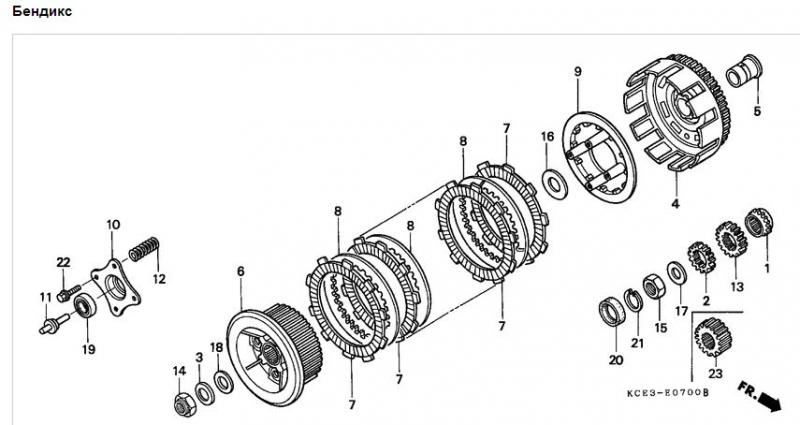

Окай! Денис, если после часов 10-15 простоя мопеда проверить масло в маленькой дырке на правой стороне и оно оттуда потечет, это будет гарантией того, что никакого масляного голодания не будет в моторе?
И сцепление заказывать под номером 7 четыре диска?

Цитата(Raritet @ 7.5.2015, 15:58) *
Я б в начале посоветовал разобрать и разобраться что заказывать...
Спасибо за совет, но мне такой метод сейчас не подходит))
Фрикционных - 6 дисков.
Точно точно точно? А то на схеме их 4 всего почему то.
Если разбирать не хочешь бери и стальные диски и пружины. Мопед старый, а сцепление будет новое и проблем с нейтралью не будет
точно * тыщупятьсот. 6 фрикционных и 5 металлических. Там на схеме пунктирчик - пропуск. В мануале указано количество. От такого насилия есть шанс что и жулезным пришел кирдык. Загадка, как это можно не почувствовать, даешь газ и обороты улетают непропорционально разгону.

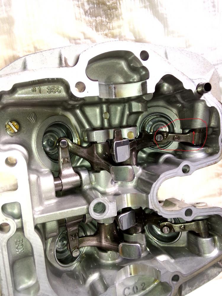

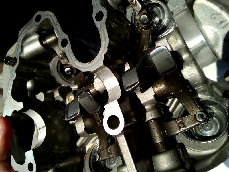

iPavel
сообщение 8.5.2015, 13:38
Сообщение #1700
Сообщений: 80
Регистрация: 22.4.2015
Мотоцикл: Honda XR250 1995

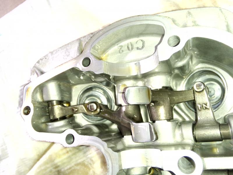

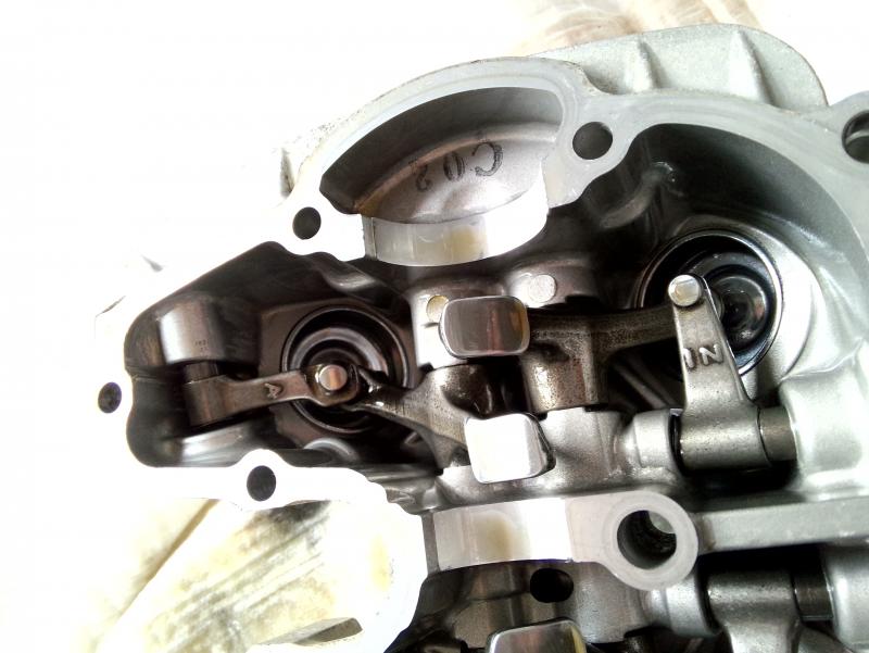

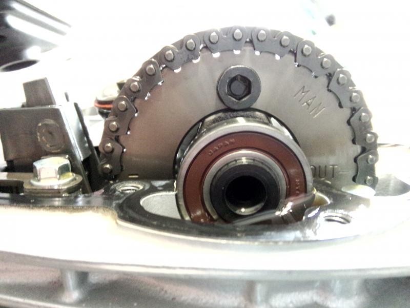

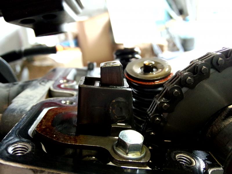

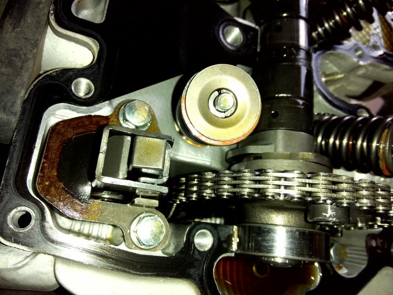

Сначала писал в неофитах, но здесь наверное будет актуальнее.
Вчера снимал клапанную крышку. Мотюль в двигателе и вправду духами пахнет )))
1. "Для будущих поколений" - демонтаж, фотографирование, хождение в печали вокруг мотика, сборка, пробный запуск - чуть менее 4 часов.
Кстати, тут многие пишут, что отрывается болт при откручивании клапанной крышки. Так вот: крутить строго по мануалу, в несколько проходов, от центра к краям крест-накрест. Откручивались болты со страшными цокающими звуками, но все открутились нормально.
2. выяснил что клацало у меня, когда пальцами через клапанное отверстие я проверял не люфтит ли чего внутри - это распредвал ходит в посадочных местах подшипников - см. видео: http://youtu.be/gr7Gz77zRvg
ТАкже заметил, что при покачивании рукой сильно люфтит левый подшипник.... правый совсем чуть-чуть лучше себя чувствует.
3. Рокера впускные практически не люфтят, правый выпускной люфтит заметно влево-вправо - не знаю, но мне кажется такого быть не должно. Насколько это страшно???? Люфт там должен быть небольшой? И вообще как состояние рокеров? (фото ниже)
4. Распредвал оценить по достоинству не удалось, т.к. все кулачки были повернуты вниз, но то, что доступно было взгляду - чистая, ровная, блестящая поверхность, за исключением одного маленького задира, который пальцем не чувствуется - только визуально след более белый.
5. Натяжитель цепи - даже немного не торчит левая пипка. Только правая, которую еле удалось сорвать с места пальцем.
6. Цепь ГРМ вверх-вних имеет ход около 1,5 мм. Но мне кажется главное не это, а то, что она ходит ВДОЛЬ ОСИ РАСПРЕДВАЛА!! т.е. ездит по звезде неслабо так... и на фото видно, что между цепью и звездой огромные зазоры - это что?? другие какие-то детали несовместимые? износ? Видео: http://youtu.be/6Cy268t5Jfw
7. На клапанной крышке - это следы от проворота подшипников? Сильно критично? Замена крышки не требуется?
8. Обратите внимание на сухари (?правильно надеюсь назвал) клапанов - разные зазоры даже на глаз? оно там одинаково должно быть или как?
9. Слева красный подшипник распредвала, а справа - черный. ТАк и должно быть или кто-то приколхозил?
ТАкже я обратил внимание, что крышку уже снимали на двигателе, т.к. один болт видно, что откручивали не совсем аккуратно и у него слегка слизались грани. Остальные болты как новые.
Я так понял, что цепь, подшипники распреда, натяжитель и верхняя звезда под замену как минимум. Ну и в соседних темах есть, что гайка сцепления, прокладка и т.д. Что еще сразу можно заказать, глядя на снятую крышку? Мотоцикл не дымит, заводится и тянет хорошо, жора масла не замечено.
обведенное красным люфтит в направлении стрелки. Не сильно, но люфтит. Глазом практически не заметно, но пальцем чувствуется.
