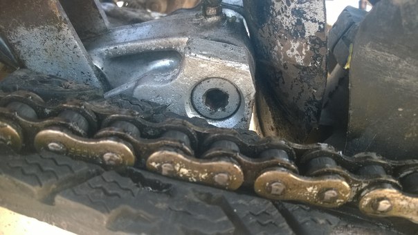

После мойки керхером заскрипел(щелчек в верхнем положении,когда только садишься на мот- такое было на джебеле 200 закисла втулка во втулке) костыль.
слева под шестигранник,справа гайка.
Шестигранник выворачивается или просто так в потай головку сделали? (выбивать его с стороны гайки через деревяшку)
i-denis
сообщение 27.7.2015, 10:00
Сообщение #1894
Сообщений: 0
Мотоцикл: CRF250X 2005
Головка в потай. Но если крутить лучше выходит

warlock_serega
сообщение 28.7.2015, 8:38
Сообщение #1899
Сообщений: 163
Регистрация: 13.6.2014
Мотоцикл: Днепр 10-36,ммвз-м103,Kayo 140->Honda XLR-250+dr200se
Хрен что вышло.
Взял шестигранник+головка на 10+удлинитель на 100мм + переходник+динамометрический ключ как рычаг большой(110н/м выставил) заливал все wd-40 в итоге свернул удлинитель (.
стучал через оправку по болту в надежде выбить- не вылез.
Закрутил обратно гайку-скрипа нет.Хоть это радует.
Горелки нет маленькой,можно горелкой нагреть локально тогда думаю выйдет
