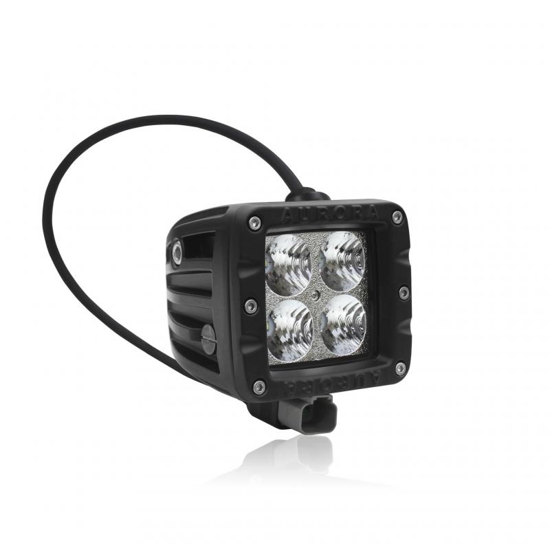

Кто нибудь юзает фонари на шлем? Недавно катался ночью в лесу с джебелом, не могли найти нужную тропинку, хотя она была в 10 метрах от нас biggrin.gif
С тех пор очень захотелось прилепить фонарик, но как это лучше сделать? Искал крепление, чтобы можно было прикрепить как гопру на платформу на скотче, но не нашел таких.
koshey-
сообщение 30.7.2015, 16:53
Сообщение #1911
XRовод
Сообщений: 5174
Регистрация: 18.7.2013
Мотоцикл: Honda XR650R
Ставится на мот дополнительная светодиодная фара по типу вот такой
и все становится видно как днем - так называемый "рабочий" свет, как на внедорожниках.
бахинн дальний плюс это ...ю емае ....

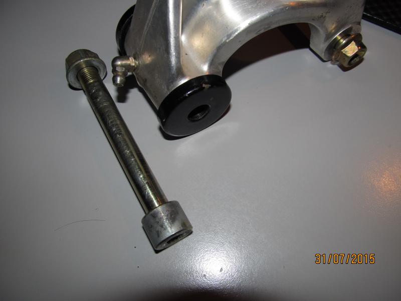

Цитата(warlock_serega @ 28.7.2015, 5:38) *
Хрен что вышло.
Взял шестигранник.. в итоге свернул удлинитель (.
стучал..по болту..- не вылез.
Закрутил обратно гайку-скрипа нет.Хоть это радует.
Горелки нет маленькой,можно горелкой нагреть локально тогда думаю выйдет
юзать 2кг кувалдочку, бить аккуратно, но сильно через свинцовую проставку.
греть горелкой, строительным феном.. пытаться прокрутить за шестигранник ударным пневмогайковертом.
обильно мочить керосином/ВД-шкой.
ну и на будущее мазать почаще.
имхо, у тебя болт прикипел к втулке подшипника. от того и не можешь выбить.
грей - бей и оно вылезет) ток болт не побей, а то новый точить буш)))
