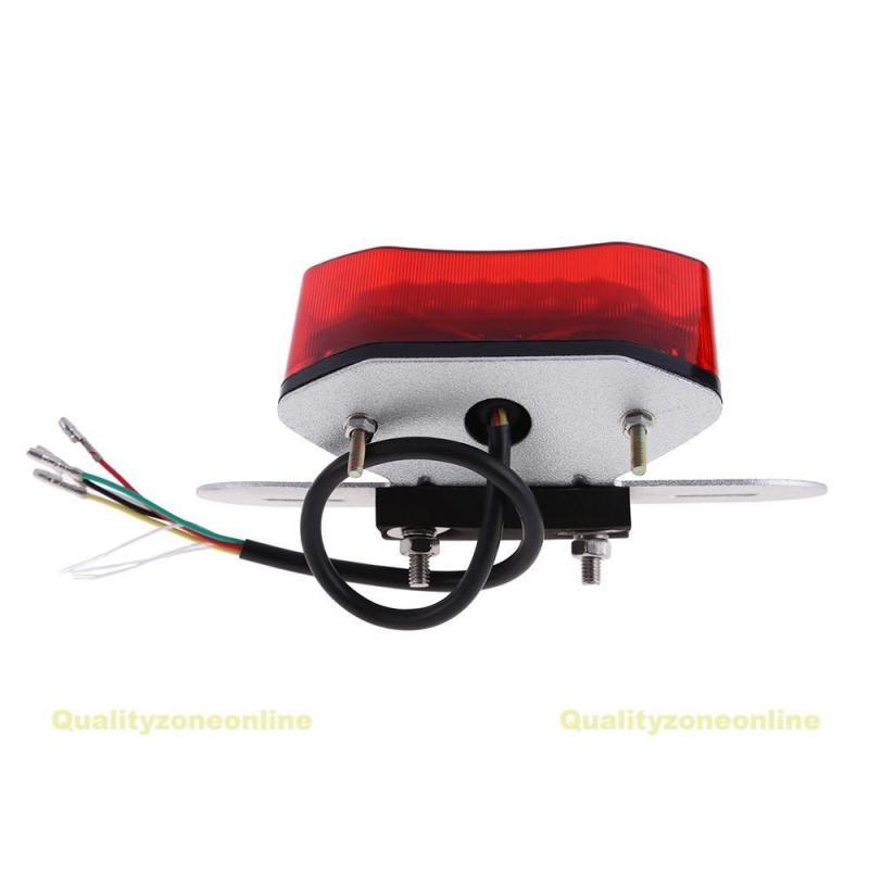

Slava223
сообщение 2.8.2015, 18:03
Сообщение #1926
Сообщений: 12
Регистрация: 13.12.2014
Вставить ник Цитата Мотоцикл: Honda XR2503
2003 г.в.
пришел с Китая стоп сигнал с интегрированными поворотниками - сегодня попробовал поподключать - все отлично работает. Осталось придумать сам хвост (то есть чем соединить крыло и стопсигнал - там три винта). Первое на ум приходить что-то вроде толстого куска резины... может у вас есть идеи получше или вообще практический опыт?))
