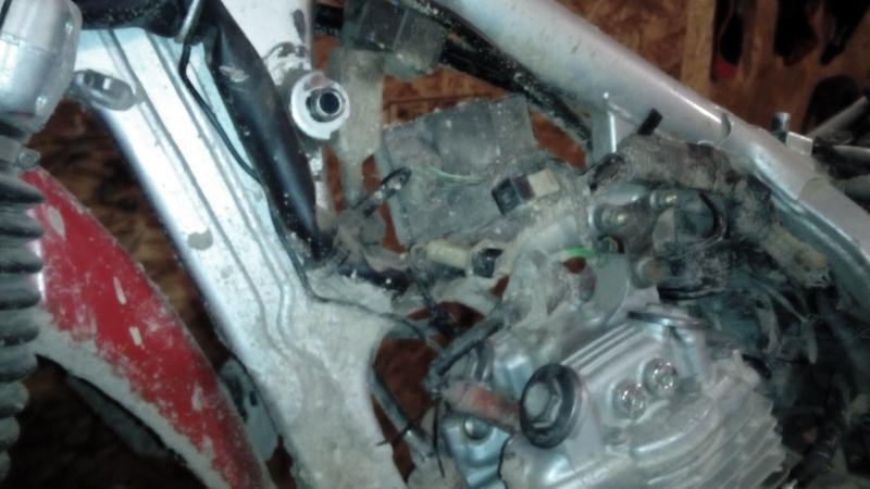

А подскажите что за пара разъёмов над катушкой зажигания ?
В передний вставлена заглушка с диодом, а в задний заглушка с отверстием.
В мануале найти не смог.

Посмотри схему в мануале и поймёшь. Блокирующие диоды, один от датчика подножки второй не помню
