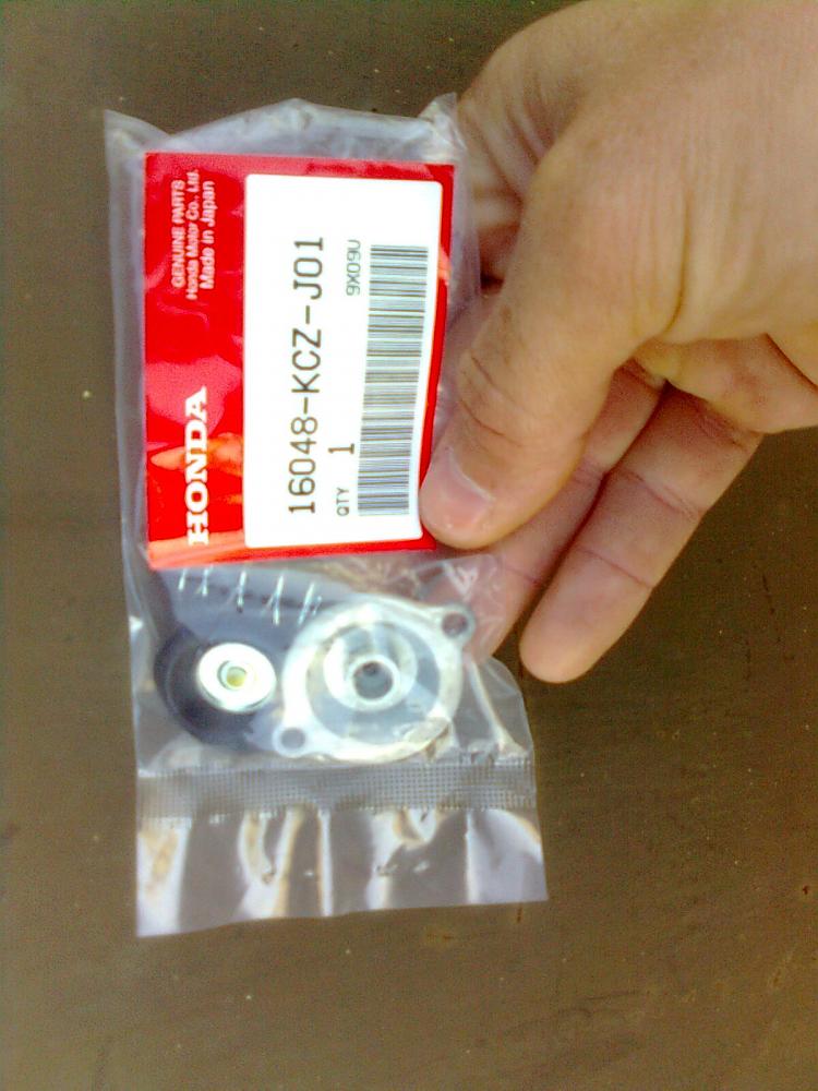

Подскажите прокладку поплавковой камеры карба кто нибудь заказывал?потеет чутка. На ипмпексе ее номер 16010-kcz-000 выдаёт почему то как топливный фильтр. Номер её верный? За сомневался
Ещё диафрагма воздухо- запорного клапана имеет номер?,тоже под замену просится к каталогах отдельно вроде нет, только в сборе
то что перевод кривой это норма (тросики газа например называются "Корпус разъема", а трос сцепления "Провод электрический".
Главное что бы номер по микрофишам совпал.
Диафрагма та что на стакане?

Диафрагма маленькая сбоку которая. Липкая какая то она стала и потрескалась.
старость её настигла.если не удастся реанимировать,у меня есть новая.
Она самая и походу только в сборе.Дорогая?
