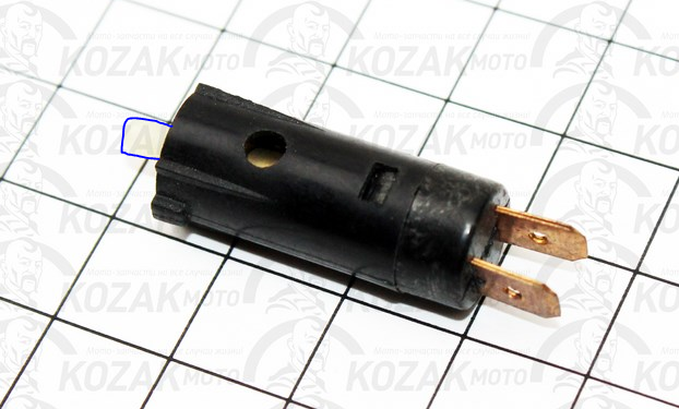

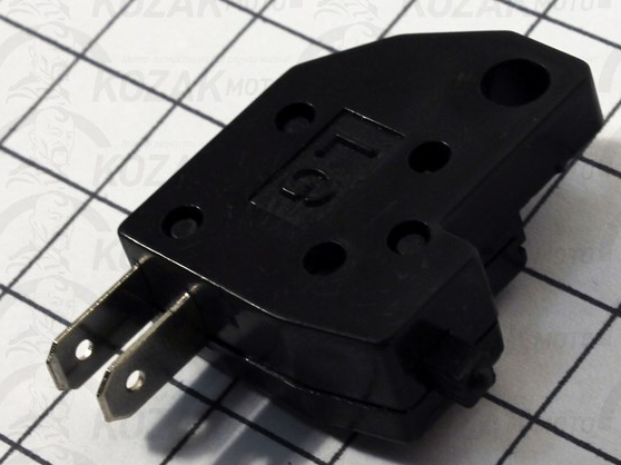

Так как передний тормоз очень уж ватный, и прокачка не помогла, то решил найти на него сервис кит.
Сам суппорт стандартный Ниссишный, а вот с машинкой возникли проблемы:
1.
Насколько я понимаю в родной стоит реле аля
Он прикручен на корпусе, и лапка тормоза нажимает на него отростком.
У меня же датчик выглядит как цилиндр
синим обведен как раз шток который нажимает ручка тормоза при отпускании.
Находится внутри корпуса машинки и давит его та часть ручки, где идет отросток на сам мастер цилиндр (сумбурно выразился, т.е. нет спец отростка для нажатия на датчик).
2. Никаких опознавательных знаков и названий на ней нет (кроме развесистой надписи о том, что надо лить ДОТ 4).
Вот теперь вопрос:
были ли когда нибудь XRки с такими датчиками?
Если нет то как искать ремкомплект (на абстрактную машинку)? Или проще купить БУшную машинку в сборе от ходны (на которую ремкомплект не проблема)?
Гараж 282
Железный Кактус
сообщение 17.11.2015, 23:35
Сообщение #2281
Сообщений: 2116
Регистрация: 14.6.2015
Вставить ник Цитата Из: Лес
Мотоцикл: Две ноги.
Репутация:   34
Однозначно колхоз, родной как на 1-м фото.
Новый стоит 1000-1200 с доставкой.
Я продаю тормозную машинку в сборе вместе с креплениями, рычагом и датчиком за 2000
Вот и думай.

Цитата(Kn1ght @ 17.11.2015, 19:58) *
Вот теперь вопрос:
Дак это вроде концевик сцепления.
Kn1ght
сообщение 18.11.2015, 9:14
Сообщение #2283
Сообщений: 2749
Регистрация: 25.7.2014
Мотоцикл: KTM EXC 250 2017
но стоит он в тормозе

Цитата(LILO @ 18.11.2015, 10:21) *
Вкрути болт с датчиком.
Упппссс... у тебя проблема не с концевиком, а с самой машинкой. Тогда отбой.
с ним тоже были проблемы (но решились).
В общем буду покупать машинку (пусть не новую, но хоть родную - к ней все можно купить).
Это похоже машинка от Ямахи, XT660 или XTZ750. Но проще поменять всю машинку.
уже куплена и почти едет ко мне.
Гараж 282

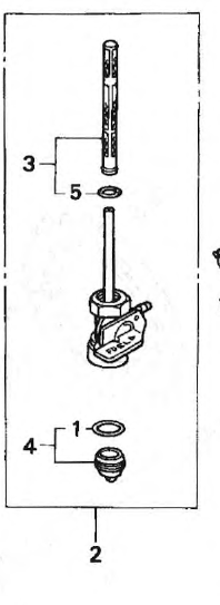

Kn1ght
сообщение 20.11.2015, 10:23
Сообщение #2291
Сообщений: 2749
Цитата(Arnik 250 @ 20.11.2015, 2:46) *
Имею конкретные вопросы по мотоциклу Хонда ХР 250 (конкретные вопросы требуют конкретных ответов - посему домыслы, предположения и просто флуд - оставьте при себе)... Итак:
1. У меня на раме (мопед 2003 года, по ПТС и по аукционнику) - висит бумажка, где указано: "XR2503"... На форуме видел только обозначения ХР250-2.... Вопрос: какой у меня мопед???
2. На гайках(крышках) передней вилки (те, которые сверху) имеются болты под отвертку, в мануале не нашел (вилка-перевертыш), подозреваю, что это регулировка отбоя... Вопрос: как ими пользоваться???
3. Инспекция бензобака, с зачисткой/покраской выявила, что бензокраник крепится у Хонды почти как на Ижах - не болтиками, а резьбовой накидной гайкой... ПРи этом имеется "отстойник", стаканчик на резьбе, внутри которого сеточки нет!!! Но есть сеточка только на "соске" краника внутри бака... В карбе - сеточки на "входе" топлива - тоже нет!!! Вопрос: в"отстойнике" краника и вправду не положено сеточки? И - вставление в разрез шланга от бака к карбу мини-фильтрика решит проблему???
1. Нормальное название XR 250 III /3 - 2003 год (от 2000 ничем не отличается)
2. Если вилка обычная (не перевертыш), то это болтики для стравливания воздуха, регулировок у нее нет. Просто иногда вывешивай переднее колесо и выкручивай болтики (обратно не забудь завернуть)
3. По микрофишам там нет сетки в отстойнике.
Крупную грязь отсеет сетка в баке, а мелкую мотор прокачает (я так думаю).
У меня нет бензофильтра, да и если честно мало у кого видел...
Вообще его с завода нет.
Гараж 282
Wolakolak
сообщение 20.11.2015, 10:27
Сообщение #2292
Сообщений: 3264
Регистрация: 27.8.2013
Репутация:   24
2.- стравливание воздуха с вилки.
3. Топливный фильтр обычно ставят, мелкий мотоциклетный.
8 903 131 00 88 Руслан

Kn1ght
сообщение 20.11.2015, 15:26
Сообщение #2294
Сообщений: 2749
Цитата(искатель @ 20.11.2015, 15:36) *
минифильтр не ставить ,т.к. он пластиковый и подвоздействием жара от цилиндра перестает пр опускать бен.
там же до цилиндра дофига расстояние....
Гараж 282
