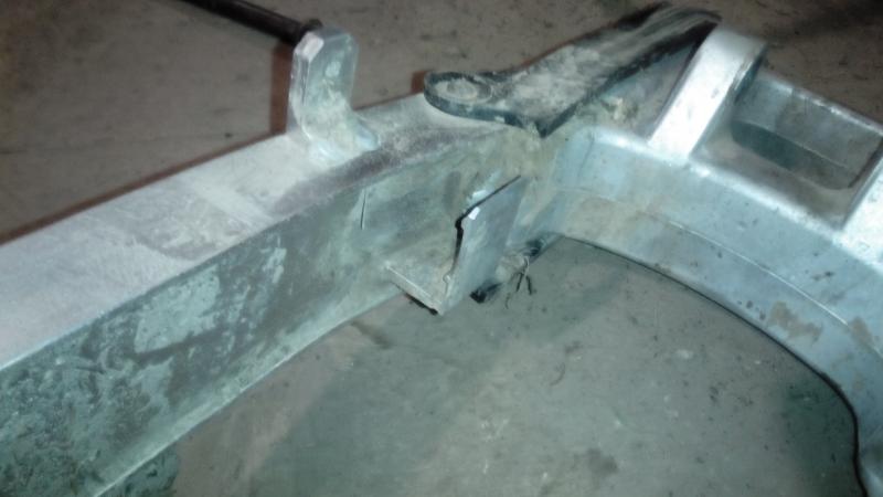

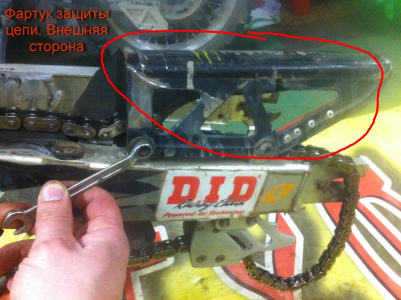

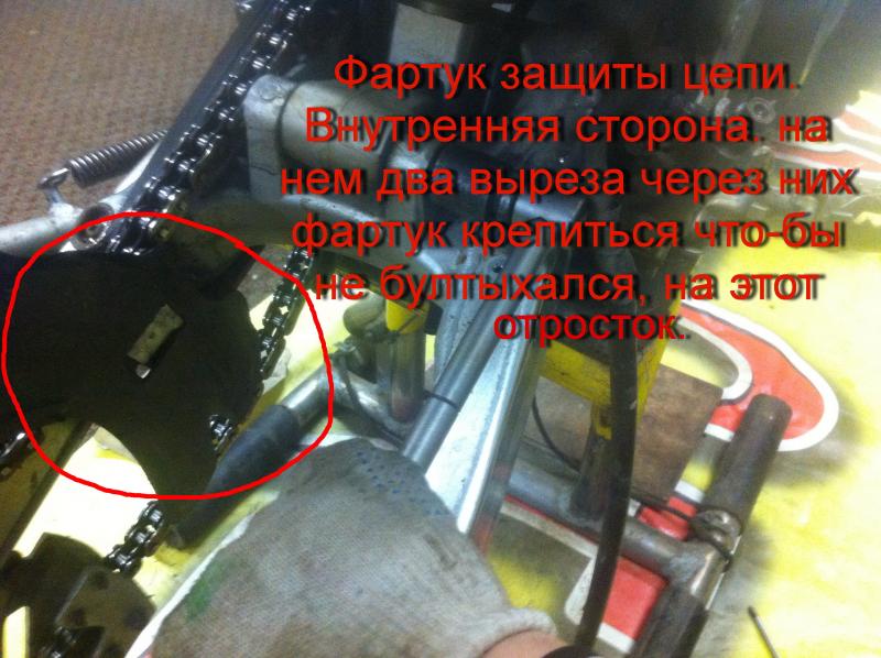

Подскажите на кой внутри маятника (по левой стороне) отросток. И можно ли его срезать? А то там вечно грязь живёт.
У меня сам отвалился.

Цитата(Mik @ 25.11.2015, 23:22) *
имеет смысл вообще его (фартук) ставить для ендуро?
Шов там качественный и здоровый, как ты умудрился?
Да XR250ен его знает.

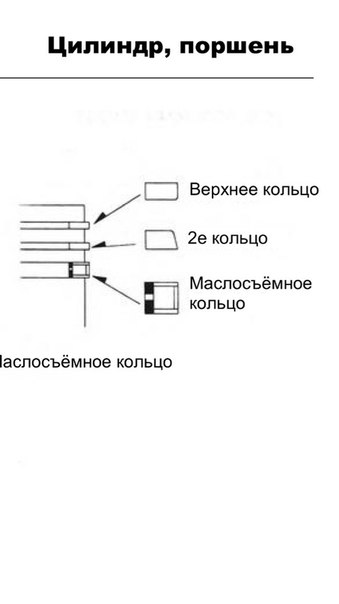

Здравствуйте уважаемые форумчане.Подскажите пожалуйста. Меняю поршневые кольца и МСК .Столкнулся с такой проблемой: как отличить верхнее от 2го кольца? метки на них есть "N" и "n" как их отличить какое?не видно какое прямоугольное а какое со скосом . Мануал весь искурил. smile221.gif Заранее спасибо.
под увеличительным стеклом (под лупой,слово "лупа" без буквы "з") рассмотри,верхнее с фасками и верхнее светлое,а нижнее прям совсем черное.или фотки колец давай сюда,подскажем.

сообщение 24.1.2016, 22:38
Сообщение #2324
Сообщений: 8
Регистрация: 6.4.2015
Вставить ник Цитата Из: ПИТЕР
спасибо, взял лупу с 5кратным увеличением , не видно. Рассмотрел они по цвету различаются, одно темнее другого .Светлое ставить вверх, нижнее темное,буквы чтобы смотрели вверх"N"?
всё верно.почему они у тебя по толщине отличаются,я не знаю.
