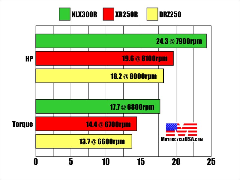

Моща что указывается в ттх на наши мопеды снята с коленчатого вала или заднего колеса в стандарте с фильтром и выпускным коллектором?

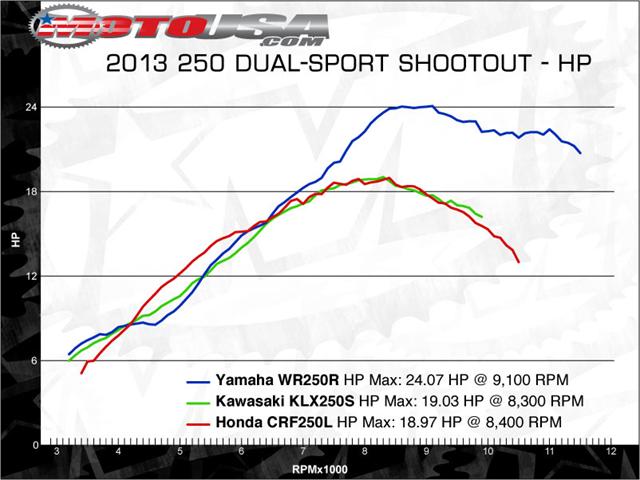

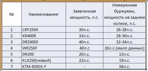

Ничего удивительного, у дуал-спортов 250-к около 20л.с. на колесе
К сожалению нет никаких личных замеров, чтобы быть уверенным, но есть множество буржуйских графиков, которые демонстрируют примерно одно и то же, вот например: ![]() http://bikepost.ru/blog/enduro/33320/2013-...-eshe-tort.html ![]() http://www.motorcycle-usa.com/2004/02/arti...0r-performance/ Но это всего лишь чужие графики, интересно было бы еще услышать субъективные ощущения от реального сравнения Полезно: 0

Но это всего лишь чужие графики, интересно было бы еще услышать субъективные ощущения от реального сравнения Прикольно, но по этим графикам моща и крутящий у DRZ 250 меньше чем у американсокго хрюна. -------------------- Четыре колеса везут тело, два колеса - душу!

Прикольно, но по этим графикам моща и крутящий у DRZ 250 меньше чем у американсокго хрюна. Полезно: 0

Чё там? Хонда мощнее что ли ?

Не верю, что на механические потери уходит 8кВт, цепь со звездами разогревались бы градусов до 500.

Не верю, что на механические потери уходит 8кВт, цепь со звездами разогревались бы градусов до 500. графики похоже не в лошадях и ньютонометрах, а в любимых американских киловаттах и фут-на-фунт(ft.lb) с колена. -------------------- Четыре колеса везут тело, два колеса - душу!

Не верю, что на механические потери уходит 8кВт, цепь со звездами разогревались бы градусов до 500. Почему, потери на трансмиссии составляют где-то 30%. Главная передача, сцепление, коробка, плюс замеры идут без выпуска и воздушного фильтра. -------------------- Человек на Mercedese

Почему, потери на трансмиссии составляют где-то 30%. Главная передача, сцепление, коробка, плюс замеры идут без выпуска и воздушного фильтра. Вы загибаете, нормальная цепь сжирает в районе 5%, пусть на остальном потери еще столько же. При чем тут сцепление вообще не понял, у Вас что всегда буксует? Резина зубастая жрет ещё прилично конечно, но думаю тесты движков проводят на на адекватной резине, иначе будет внесена большая погрешность. Полезно: 0

Ну на графиках показана мощность в HP(что практически равняется PS и равняется л.с.). А крутящий момент америкосы действительно измеряют в lb*ft, но мощность все таки в HP
И дело тут не в том, что большие потери от коленвала до колеса, а в том, что заявленные цифры на коленвале могут быть ошибочными, а на колесе всегда можно получить реальную цифру момента, с небольшой погрешностью А вот еще интересный момент: ![]() Интересно, что разница между заявленной мощностью и измеренной то беспрецедентно велика, то стремится к, если не к нулю, то к погрешности измерений, что наталкивает на мысль, что некотрые публиковали мощность на заднем колесе, а не на коленвале п.с. Предвидя ваши замечания: -Максимальная мощность - малоинформативная величина. Чтобы сделать вывод о мощности мотора надо как минимум взглянуть на график изменения момента или мощности(что вытекает одно из другого) от оборотов -"продают л.с., а выигрывают н*м" - верно, но почти -Мощность, равная на бумаге, может сильно отличаться при езде(субъективно) -Не имею желания спорить и мериться п...нами, просто надоела эта неразбериха и обман Кстати, я сделал вывод, что 20л.с. на заднем колесе - мне было бы то что надо для счастья и для моих нехитрых тренировок. Остальные силы, не то что не востребованы, а без них можно обойтись, тем более учитывая их прожорливость запчастей Полезно: 0
