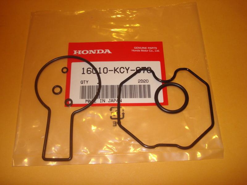

У меня еще вопрос: предыдущий хозяин, когда собирал карбюратор, мазал резинки герметиком.
Бенз его разъел, и в итоге он засорил весь карбюратор.
Ремкомплект новый дорого и долго, может есть еще какой-нибудь другой способ герметизации?

Вот и причина почему карб беднит нашлась,герметик оказывается biggrin.gif ,а то сразу жиклёры заказывать,лучше комплект резинок закажи,все эти помазульки это не серьёзно,себе дороже выйдет.
Блин, 3000 за две резинки это уже перебор!!!
Цитата(Mik @ 9.2.2016, 14:39) *
а какие резинки в карбе надо мазать герметиком? блин, во люди дают. biggrin.gif
Нижния в основном была замазана! Зачем не знаю, может тек. Поэтому и интересуюсь, неохота по новой разбирать.

ты прокладу между попл.камерой имел ввиду?
Вообще то там набор сразу идёт,если мне не изменяет память как минимум 5 резинок сразу на весь карб ,хотя если прикалывает разбирать и чистить карб,то можно подёргать судьбу за яйца и намазать ещё раз герметиком или моментом он лучше бенз держит biggrin.gif
А если серьёзно то, кроилово почти всегда ведёт к попадалову,3 т.р. не великие деньги за то чтобы спокойно ездить и не любить себе и людям мозг.

Интересно, уже в трех темах параллельно спрашивают про прокладки карба )) В них правда для иксера 250ого. Резинки на него бьются около 500-700 рублей, оригинал, через экзист или емекс. Прокладка в поплавковую камеру+два о-ринга. Неужели на 400ку настолько дороже?
на хр400 набором продают сразу на весь карб: верхняя,нижняя резинки и о ринги всякие,на мегазипе 2300 стоит,на импексе 1500 р,откуда 3000р берут, не знаю,может просто с доставкой сразу считают.
Ну дык если поискать - то еще дешевле найдем. Например:
Автодок - 1300 за 11 дней (правда со скидкой оптовой, но могу заказать и передать, если в Москве). Доставка бесплатная.
Emex - без всяких скидок. 1250 за 18 дней. Цену показывает по Москве. Доставка бесплатная.

В экзисте почти 3000 (г.Уфа). Не я в этот карб не хочу вкладываться. Соберу проверю если все норм оставлю пока. Если нет возьму микуни 36ой с xrsonly.
И душа будет спокойна, в том что шторка в цилиндр не улетит.
