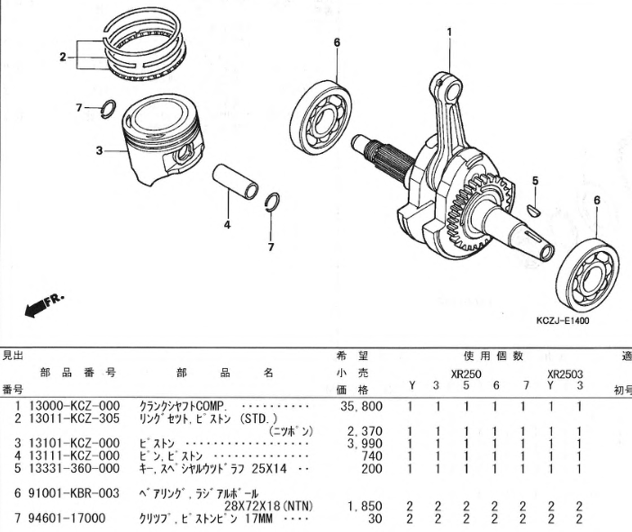

други!.
на xr250 коленчатый вал имеет 2 однорядных радиальных шарикоподшипника. маркировка запчасти разная (91002-KK0-003 и 91001-KK0-003) , но маркировка подшипника 63/28 у обоих.
в чем различия?
Kn1ght
сообщение 18.1.2017, 11:10
Сообщение #2733
Сообщений: 2749
Регистрация: 25.7.2014
Мотоцикл: KTM EXC 250 2017
Цитата(warlock_serega @ 18.1.2017, 11:58) *
други!.
в чем различия?
Вообще подшипники одинаковые начиная с 97 года
А вот до 96го были разные, зачем - не понятно.
Возможно раньше один был радиально-упорный, а второй просто радиальный. wink.gif
