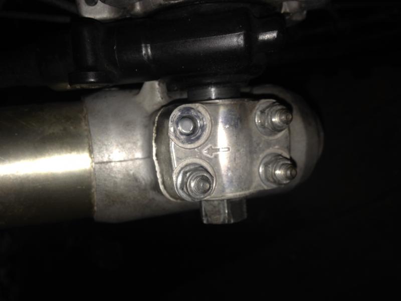

Подскажите пожалуйста, что за тюнинг? Мотик с ним приехал?
карандаш
сообщение 9.4.2017, 22:34
Сообщение #2758
Сообщений: 1145
Регистрация: 25.6.2010
Мотоцикл: Пылится.
тут почитай https://djebel-club.ru/forum/index.php?showtopic=3529

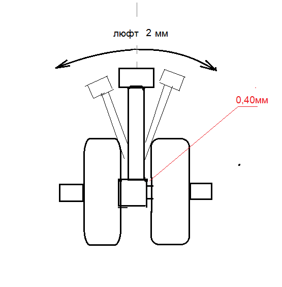

Добрый день!Подскажите,поездит или надо капиталить?XR600 1998 Боковой зазор НГШ в верхней точке опоры 0,40мм ,в нижней точке НГШ 0,25мм .Зазор еще на краю допуска,но ходит как колокол.Не понял,что является нормой для бокового зазора шатуна,он весь должен по оси симметрично ходить?Встречал в мануалах именно параметр наклона шатуна,на XR таких данных нет.
KickStarter
сообщение 21.4.2017, 22:44
Сообщение #2761
Сообщений: 224
Регистрация: 17.7.2012
Мотоцикл: HONDA XR250Y 2000 г.в.
На ХР600 по мануалу должно быть: осевой зазор шатуна 0,05-0,65 мм, сервис лимит 0,8 мм. Замеряется щупом между НГШ и щекой коленвала.
Радиальный зазор в подшипнике НГШ 0,006-0,018 мм, сервис лимит 0,05 мм.
Замеряется индикатором часового типа, движением вверх-вниз шатуна относительно пальца НГШ, коленвал неподвижен при этом.
Попробуй сделать замеры.

Сообщений: 6
Регистрация: 7.5.2015
Осевой зазор в лимите 0,40-0,45.Радиального люфта, на глаз под нагрузкой нет,выколоткой простучал-не двигается. При всем этом шатун качается в сторону,будто бочкообразная выработка(как на картинке 2мм).Вот и хотел узнать,это норма или заказать шатун новый.При заводке на холодную стучало,жрало масло,мотор капиталится.
KickStarter
сообщение 23.4.2017, 23:02
Сообщение #2763
Сообщений: 224
Про выколотку не понял, желательно индикатором мерять зазор радиальный, а перед этим еще подшипник НГШ
промыть бензином, на масляной пленке зазор можно и не почувствовать, было так у меня.
Шатун не должен так сильно раскачиваться из стороны в сторону, сдается мне что ему хана.
Обычно отверстие шатуна яйцом вырабатывается.

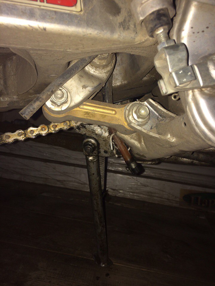

Всех приветствую. Подскажите как так. На цепи нет замка. Как её снимать, снимая маятник что ли?)
genriz
сообщение 19.5.2017, 14:00
Сообщение #2771
Сообщений: 1002
Регистрация: 16.10.2013
Вставить ник Цитата Из: Московская область
Мотоцикл: Honda XR250
Репутация:   25
Расклепывать. Специнструментом или болгаркой. ))) Вообще, не знаю, может есть другие способы без специнструмента, не интересовался.
Не все цепи с замком. Есть цепи под заклепку.
