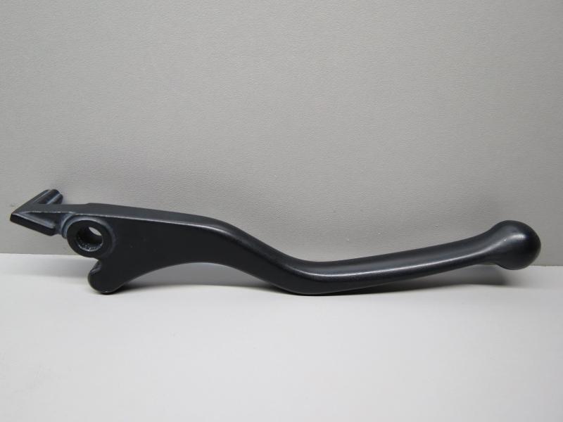

Перебрал передний тормозной цилиндр, задиров нет, манжеты целые, сальник немного порван у основания внутри, об стопорное кольцо видимо, но по идее все герметично, думаю до зимы доживёт. Собрал, прокачал, вроде всё нормально, рычаг больше не заедает, даже тормоза есть.
Вопрос такой - какая форма у кончика болта, который давит на поршень? Стоит обычный болт из магазина похоже, на конце углубление, продавил на поршне глубокую кольцевую канавку, из-за этого наверное и заедал рычаг. Обточил его до плоскости, но думаю - может там скруглить его надо?
А там всё очень просто : у оригинала нет болта wink.gif.
Ну а уж всяческие тюнинг ателье типа "Rally" такими мелочами не заморачиваются.
Понятно, Rally и стоят))) Спасибо!

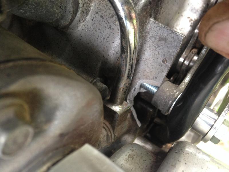

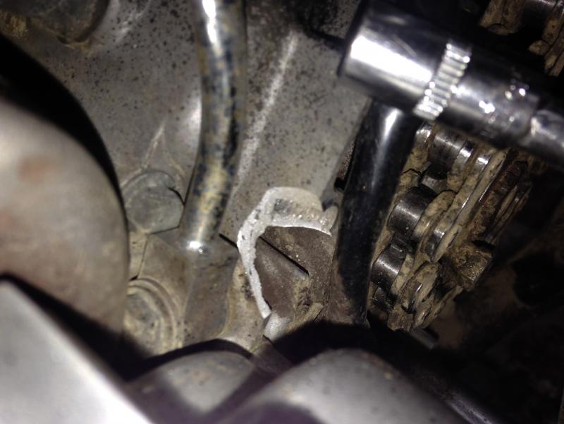

Сегодня ставил слайдер и заметил косяк- обломало кусок двигателя где верхнее крепление защиты передней звездочки. Поксипол, холодная сварка, аргон?

Найти хорошего аргонщика, наплавить, выровнять по плоскости, разметить под болт, заново засверлить и нарезать резьбу. Будет как с завода!
+1
Могу продсказать телефончик офигенного аргонщика, может такое сделать и не накосячить. wink.gif
