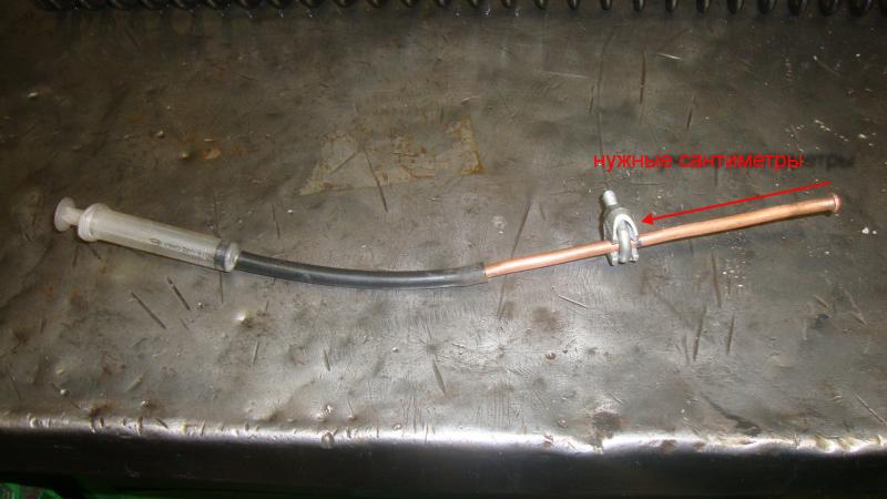

Господа, вопрос, про объем масла в перьях вилки. Вилка старая (не перевертыш) 96-ого года. В мануале написано, что нужно лить 500 мл. на перо. На форуме пишут, что нужно лить 650 мл. на перо. Так сколько нужно лить?

![]() Сильно заинтересован ![]() ![]() ![]() ![]() Группа: Эндуристы Сообщений: 241 Регистрация: 15.9.2014 Вставить ник Цитата Из: Санкт-Петербург Мотоцикл: XR-250 Baja; Super Sherpa KL250 Репутация: 8
477 мл если я правильно помню,лучше лить не по объему а по уровню масла,цифру не помню см в мануале А как определять уровень масла? На форуме советуют семь сантиметров при сжатой вилке, от среза верхнего пера. Колумбусом, что-ли мерить?

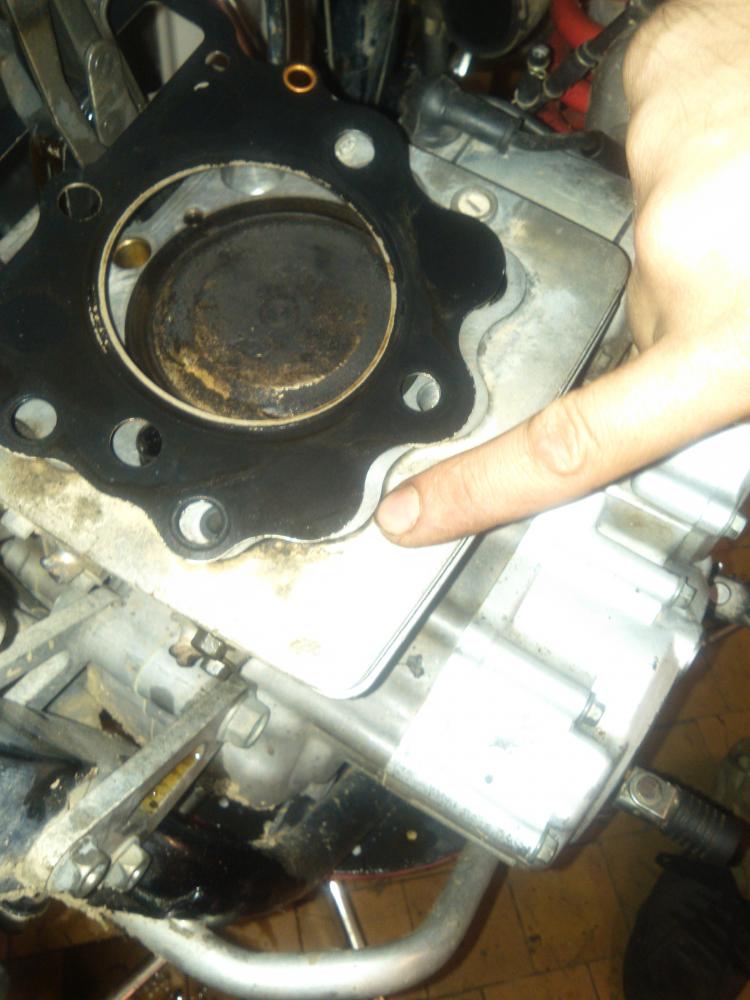

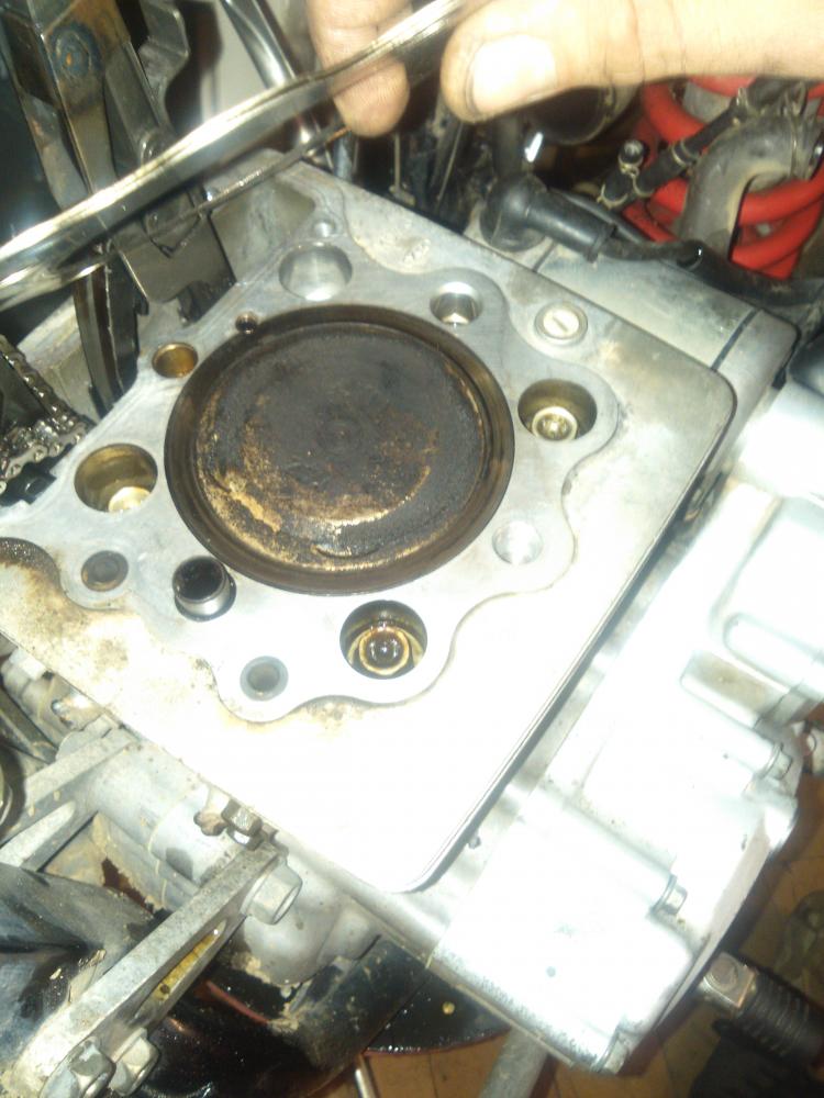

![]() Девушка со справкой ![]() ![]() ![]() ![]() ![]() ![]() Группа: Свои Сообщений: 8830 Регистрация: 8.5.2013 Вставить ник Цитата Из: Санкт-Петербург Мотоцикл: Старый Рычун DR250SE'92 Репутация: 265
Ребят, помогите понять. У друга уже второй раз пробивает прокладку в одном и том же месте между бошкой и цилиндром. Первый раз хорошо давануло, снял голову, оказалось один из болтов каким-то образом был откручен немного. Хотя внутрь никто до этого не лазил - мот брал почти новый и видно было, что болты не трогались не крутились - ни малейшей коцки не было. В общем сделал новую резьбу, болт вкрутился идеально, поставил новую прокладку. Весь сезон он ездил нормально, а на днях снова стало сопливить в том же месте. Еле-еле, но друг полез проверять. Прокладка целая, болты все на месте, не откручены. Трещин нигде нет. Вопросов несколько:
1. Какого фига у него там пробивает прокладку? 2. Когда разобрали в трёх углублениях с болтами было масло. Откуда оно там? Его же там вроде как ни откуда взяться не могло. Есть предположение, что возможно немного повело голову (от предыдущего хозяина), отсюда и течь. Понесёт мастеру, чтобы шлифанул. Но если проблема не в этом куда ещё смотреть? Может масло снизу подниматься? Сквозные ли там шпильки? И почему тогда только одни из болтов прям сильно-сильно залит маслом (рядом с которым и давит), второй чуть меньше, третий вообще практически без масла, а четвёртый сухой? Пальцем указано место откуда давит масло: -------------------- Полезно: 0
4.9.2017, 9:20
#2817
![]() Живёт здесь ![]() ![]() ![]() ![]() ![]() Группа: Свои Сообщений: 1300 Регистрация: 24.1.2013 Вставить ник Цитата Из: Харьков - Москва Мотоцикл: XRt800 - 2018г RUS. DR350 - 1996 RUS. WR250R - 2008 UA. Репутация: 30
Раз уже разобрали, ищите микротрещину.
Иной раз бывает, что впервые это прокладка бракованная, затем ставите на место новую, затягиваете болты и ХРЯЦ - микротрещина. Её не видно, но чудес в механике не бывает, там всё закономерно. Чудеса в гАлАве! -------------------- Правдой дорожить, лжи не потакать,
