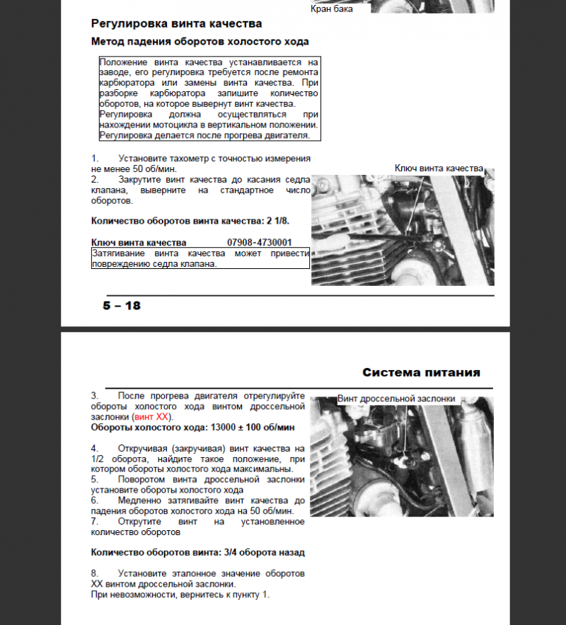

Здравствуйте! Тут купил давеча себе тарантайку 1997 г.в. Очень уж понравился он мне. Работал хорошо, стабильно, радовал.
Пока я не решил почистить топливную систему... на свою голову.
Делал это основательно, тщательно. Промыл бак, фильтр-сеточку, снял карбюратор, вымыл его ацетоном, продул собрал обратно.
Пока собирал, понял, что забыл приметить количество оборотов винта качества...
Теперь пытаюсь настроить, а он брыкается - стабильной работ не дождешься.
Болт качества крутил и способом понижения оборотов и вычислением среднего положения между откручиванием винта качества с понижением оборотов и закручиванием винта с понижением оборотов. Обоими способами получилось 3 оборота от максимум закрученного состояния.
Карбюратор кейхин родной, судя по абсолютно идиотскому расположению этого самого винта качества. Жиклёр 138.
Бухтит вот так https://cloud.mail.ru/public/46qU/xBoHENttF
И да - карбюраторы за всю свою жизнь ни разу не настраивал.
Подскажите пожалуйста, это у меня руки не от туда растут и я уже близок к правильной работе или "может секрет какой есть" (с)?

Винт качества правильно собрал? Там резинка, шайбочка, пружинка...

Собирал с картинкой из мануала и с внутренним чувством разумности.
пружинка должна шайбой подталкивать резинку, так что да, собрал верно

так пробовал?
VLADemar
сообщение 18.11.2017, 17:05
Сообщение #2859
Сообщений: 5
Регистрация: 18.11.2017
Вставить ник Цитата Из: Krasnodar
Мотоцикл: XR250
Цитата(Mik @ 18.11.2017, 14:01) *
так пробовал?
Вот так я объясняю способ из мануала.
Да, пробовал. Но вот беда в том, что тахометра то как-бы и нет на xr, ни на моём с электротаблом, ни на аналоговых. Где взять то его тогда?
Поэтому нашёл видео на ютуб как должен работать xr и настраивал на слух.
UPD: увидел тут на форме про орион тему. завтра куплю и попробую с тахометром
Тем не менее, интересует вопрос стабильности работы. Я так понимаю, он должен работать хоть и на высоких оборотах, но стабильно.

боюсь ошибиться по давности лет, вроде закручивал до упору потом делал 2.5 - 3 оборота винта и регулировал хх. карб стоковый.
... или считал от упора до упора и делил пополам, что то так.

Регулирую на слух. Качества винт обычно выкручен от 3х до 5ти оборотов. В этом диапазоне на разных карбах.
Мот завожу на стандартных(по мануалу*) настройках, дальше качеством чуть правлю.
Если собрано все правильно - мануал в настройках не обманет.

Хомуты все затянул, когда карб ставил? Может воздух подсасывает? С воздушным фильтром манипуляции были?

Спасибо проблема решена. Брызнул на впуск бензом - обороты изменились. Оказалось криво зацеплено.
Теперь поёт как ангел. Всем спасибо =)
