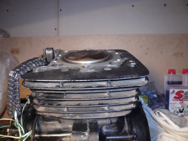

Отмывал сегодня цилиндр от 600-ки и увидел что гильза выпирает над плоскостью.сломал всю голову-как быть?
https://kickstarter.org/forum/index.php?topic=7709.60
Вот здесь посмотри, вроде тоже торчит

Выступает примерно на 0,4 мм( измерял выпуклым военно-морским взглядом)очень меня это напрягает,газовый стык понятно что обожмется а вот мясо?((

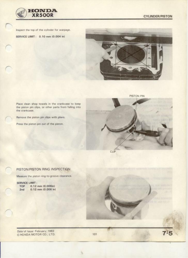

На 250 и 400 - точно должно быть на уровне. Я об этом уже спорил однажды, пока меня носом в мануал не натыкали.

Я на 99,9% тоже так думаю,непонятно почему выступает и как с этим бороться?

Выступает из-за перегильзовки. Я бы точнул торец. Хотя, 4 десятки можно и шлифовкой содрать - тут уж к чему душа ближе лежит wink.gif.

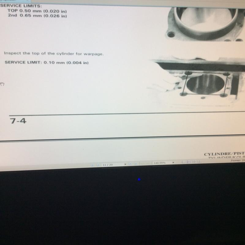

Мануал считает так

У меня цилиндры 500R, 600R и L600R без ступенек, когда гильзовал 500R гильза торчала и её точили в плоскость.
мануалы считают также

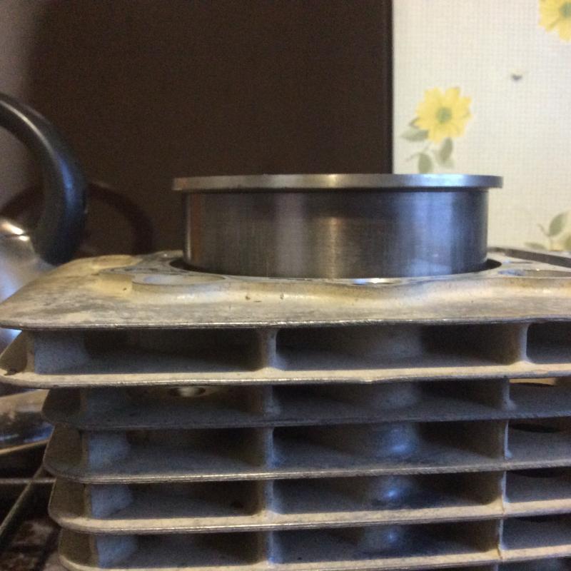

вопрос решен легко и не напряжно!Огромная благодарность Андрею Садовникову за консультацию(Andy-XLR)

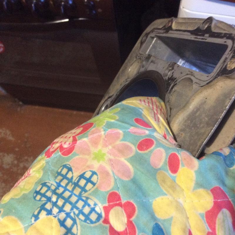

После легкого нагрева гильза легко перемещается в рубашке

Те ты её просто погрел и усадил на место? Поразительно. А как же она тогда вылезла? Неужели на горячем моторе чутка прихватило поршень и он её выдавил вверх, при этом продавливая прокладку? Это уж чистая фантастика.

Посадка гильзы с не очень большим натягом,видимо когда мыл цилиндр кипятком этого хватило для смещения.прихватов и прочего безобразия не было,шлифовка +0,25 под поршень прокс ,в итоге все просто и хорошо и не дорого(поршневой комплект +расточка=7₽)
