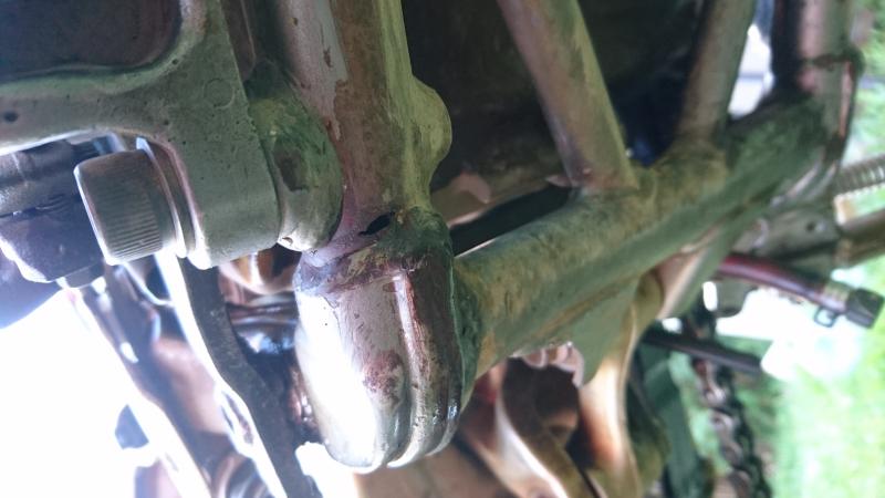

Обнаружил такую дыру снизу рамы: Это нормально или пора к сварному? раз уж заметил, то усилил бы заплаткой и антикором). Если подставка ещё не отваливалась, то и подножка врятли. Особенно если есть защита. Полезно: 0
17.7.2018, 20:06
#2963
![]() Сильно заинтересован ![]() ![]() ![]() ![]() Группа: Эндуристы Сообщений: 357 Регистрация: 4.6.2010 Вставить ник Цитата Из: Москва Мотоцикл: XR-250 & Djebel-200 Репутация: 1
раз уж заметил, то усилил бы заплаткой и антикором). Если подставка ещё не отваливалась, то и подножка врятли. Особенно если есть защита. Значит к сварному... До конца сезона думаю не развалится, а зимой пескоструй, обварка и покраска. Полезно: 0
17.7.2018, 20:27
#2964
![]() матёрый мотоциклист ![]() ![]() ![]() ![]() ![]() Группа: Свои Сообщений: 3717 Регистрация: 2.2.2011 Вставить ник Цитата Из: Королёв Мотоцикл: XR-400R 97г.в. Репутация: 40
Значит к сварному... Сразу и вторую сторону, и усилить боковую подставку от выворачивания. Полезно: 0
17.7.2018, 20:43
#2965
Сразу и вторую сторону, и усилить боковую подставку от выворачивания. Там целое вроде всё, может после пескоструя выявится. Это слабые места на хондовской раме? Полезно: 0
17.7.2018, 21:07
#2966
Там целое вроде всё, может после пескоструя выявится. Это слабые места на хондовской раме? Не знаю, видел на трех вывернутую подножку, но это всё от перегруз и киканья на подставке. Полезно: 0

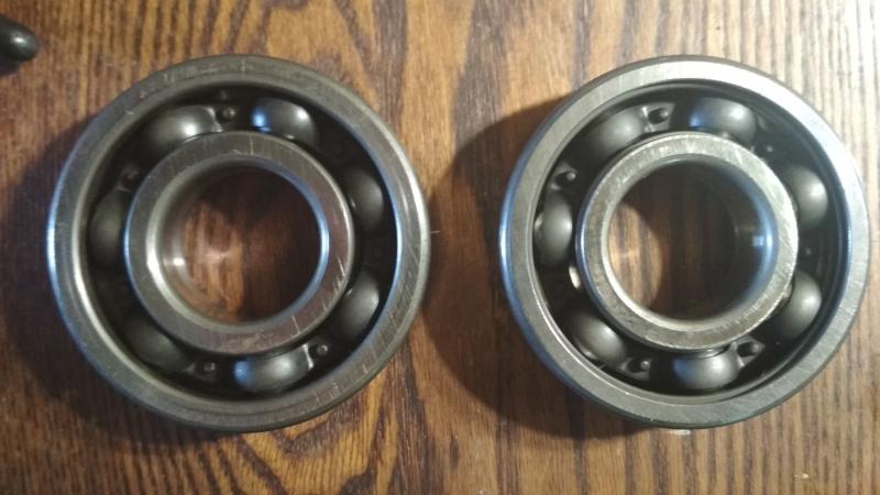

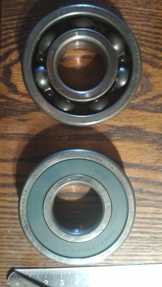

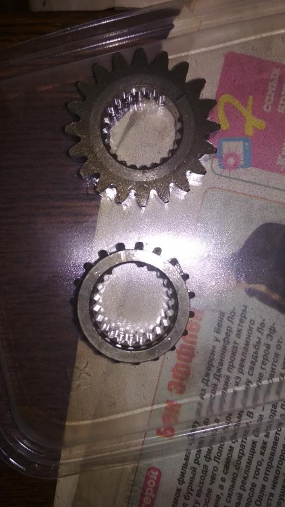

други!. на xr250 коленчатый вал имеет 2 однорядных радиальных шарикоподшипника. маркировка запчасти разная (91002-KK0-003 и 91001-KK0-003) , но маркировка подшипника 63/28 у обоих. в чем различия? Сейчас покажу. Один с одной стороны только закрыт 91002-kk0-003. А другой весь открыт. Закрытой стороной к ротору генератора ставится. Полезно: 0

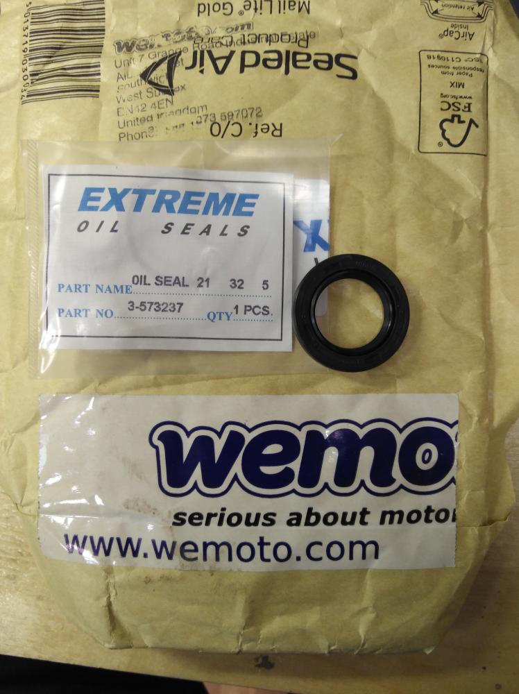

Впервые за 4 сезона эксплуатации потек сальник ведущей звезды, заказал на вимото, приехал за две недели вот такой кто нибудь ставил подобный, какой опыт? Полезно: 0
23.8.2018, 10:29
#2969
![]() Живёт здесь ![]() ![]() ![]() ![]() ![]() Группа: Свои Сообщений: 2474 Регистрация: 28.4.2012 Вставить ник Цитата Из: Санкт-Петербург. (North) Мотоцикл: Husqvarna TE 300 Репутация: 64
вроде я такой ставил, но точно не помню.
там травой его точит и грязью, надо чаще вычищать и лучше заменить заводскую крышку на что то другое (если еще не поменял) ставиться то же легко, тот вытащил этот вставил, я поменял и забыл. ... это сальник вторичного вала. Полезно: 0
23.8.2018, 11:56
#2970
Заглянул ![]() Группа: Пользователи Сообщений: 4 Регистрация: 11.5.2018 Вставить ник Цитата Из: Пермь Мотоцикл: Honda XR250 97 Репутация: 0
вроде я такой ставил, но точно не помню. там травой его точит и грязью, надо чаще вычищать и лучше заменить заводскую крышку на что то другое (если еще не поменял) ставиться то же легко, тот вытащил этот вставил, я поменял и забыл. ... это сальник вторичного вала. Крышку снял сразу, езжу восновном в грязь. После покатух сразу мойка, выходит долго отходил родной сальник Полезно: 0
23.8.2018, 12:33
#2971
если моешь кархером, наверно и знаешь.
старайся не бить струей на сальник. давлением воды песок и вода продавливается в микро щель сальник/оправа. это касаемо и ступичных подшипников и особо сальников цепи. много кто моет цепь кархером, считай цепь начинает умирать после первой такой помывки. Полезно: 0

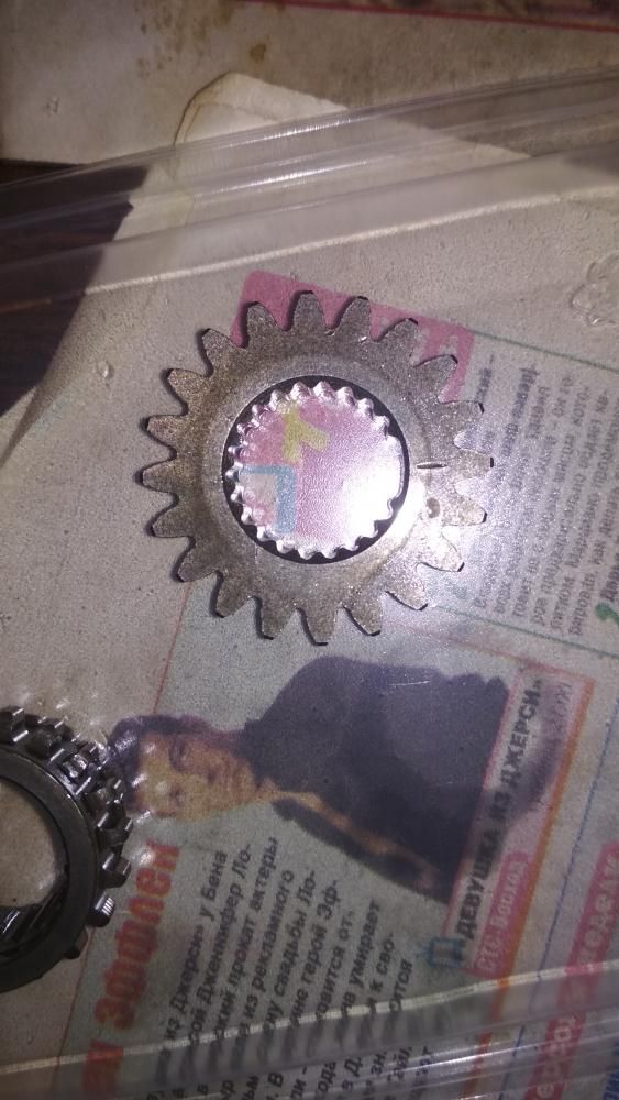

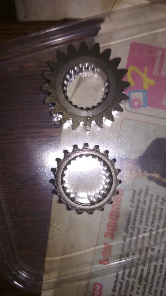

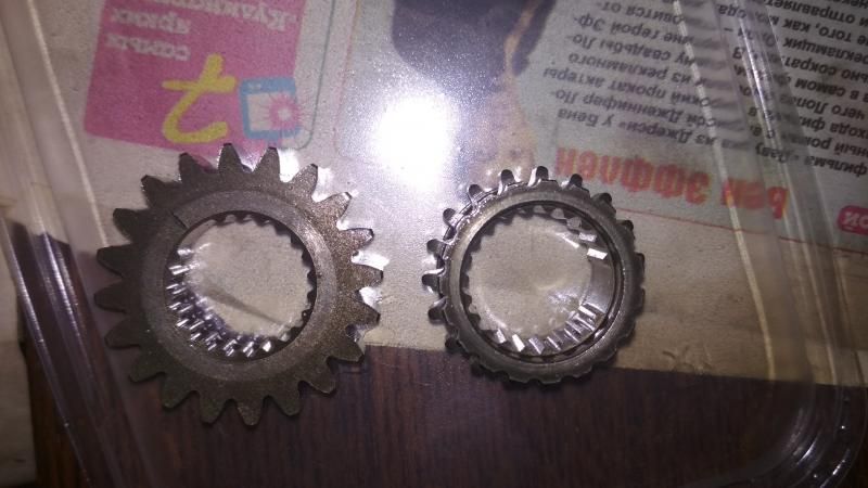

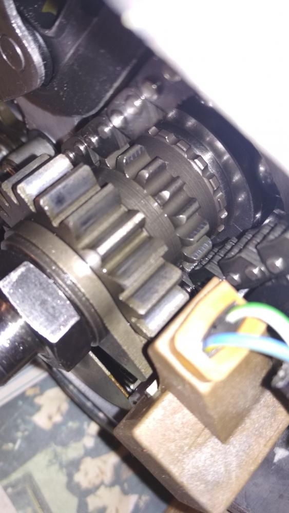

Подскажите кто ни будь, как ставить нижнию звезду грм на XLR 250?меткой на себя? Ремонт встал, пока крутил в руках на предмет износа забыл и фото ни сделал. Может и правильно поставил?
5.10.2018, 15:47
#2974
Живёт здесь ![]() ![]() ![]() ![]() ![]() Группа: Свои Сообщений: 2606 Регистрация: 11.10.2012 Вставить ник Цитата Из: Свердловская обл. Мотоцикл: эндуро Репутация: 23
Подскажите кто ни будь, как ставить нижнию звезду грм на XLR 250?меткой на себя? Ремонт встал, пока крутил в руках на предмет износа забыл и фото ни сделал. Может и правильно поставил? Неправильно. Переделывай. Полезно: 0
5.10.2018, 21:16
#2975
![]() Заинтересован ![]() ![]() Группа: Пользователи Сообщений: 29 Регистрация: 20.6.2018 Вставить ник Цитата Из: Владивосток Мотоцикл: HONDA XLR 250R. Репутация: 0
Неправильно. Переделывай. Ясно спасибо большое. То-есть метка всё же должна быть обращена к колену, тогда её не видно получается при разборе. Ясно спасибо большое. То-есть метка всё же должна быть обращена к колену, тогда её не видно получается при разборе. Дорогой Арапов Степан! Вот я сейчас разобрал всё и тщательно рассмотрел и выявил для себя, что всё же правильная установка звезды была. На фото всё видно по отпечаткам. Так зачем же давать советы если сам того не ведаешь и нет железных подкрепов. Полезно: 0
