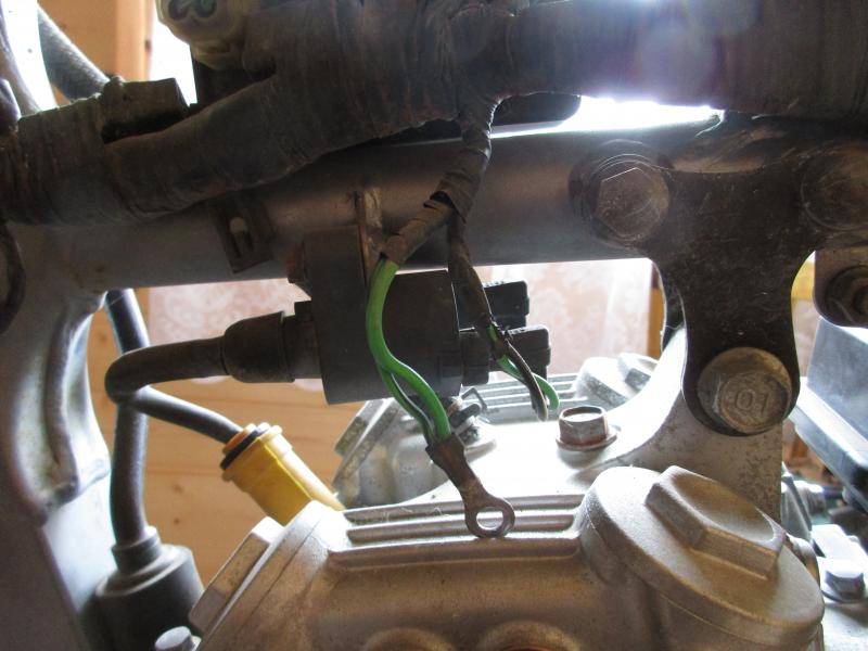

Потихоньку занимаюсь,снимал бак промыть,оттуда ржавчины пригоршня,смотрю,провод заизолирован(точнее,два-зеленый и зеленый с черным,с клеммой,похоже,масса на катушку?)и приклеен пластырем к основной косе.
Есть мысли,зачем его могли отсоединить и чем это чревато?
Дак поди доп-потребитель какой нибудь был подключен, другого варика нет.
Заводится же, говоришь...

Ар-хан, вообще то эти два зеленых провода на одной клемме, это земля всего центрального жгута проводки ("косы", как нынче модно говорить).
Прикрути его к раме болтом катушки зажигания.

Вчера осмотрел проводку на предмет вмешательства,криминала не обнаружил.
Думал,раз уж отключили массу,мало ли,что-то еще переделывали.
Так что да,скорее всего под доп.оборудование отсоединили.В общем,поставил я его на место,покрутил стартером-ничего не выбило,не оплавилось))

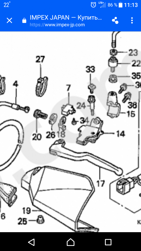

Подскажите, для чего нужна деталь под номером 18?
Думаю что эта штука не даёт откручиваться регулироврчной гайке(26), правда зачем она сделана крючком, сам не догоняю)

26 это и есть контровочная гайка.
18 в переводе с английского защитная шайба, только вот чего она защищает?

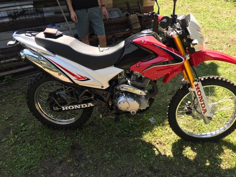

Подскажите, что это я такое купил? Продавец позиционирует как honda xr230 турецко-бразильской сборки, но я что то сомневаюсь.
без документов, есть договор купли продажи, где указано что спорт инвентарь.
Vin на раме выбит, на двигателе номера нет.
купил не дорого, расстраиваться не будут. просто нужно понимать , какие запчасти если что приобретать.

Внешне Irbis ttr 250 tour - китаец, но с наклейками хонда и покрашенными крышками движка
вот нажми
komnazar
сообщение 29.7.2019, 19:50
Сообщение #3070
Сообщений: 2
Регистрация: 29.7.2019
вот нажми
Приборка и замок зажигания от хонды.
