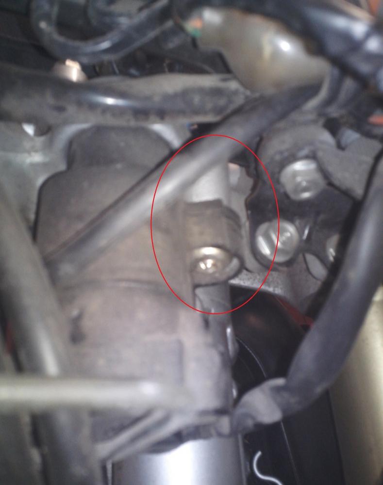

KettlePRO
сообщение 1.4.2014, 20:12
Сообщение #335
Владелец недвижимости
Сообщений: 5380
Регистрация: 13.2.2013
Цитата(KettlePRO @ 1.4.2014, 11:19) *
А замок зажигания как крепится к траверсе?
На винтах или приклепан?
И из чего у него корпус сделан? К нему можно приварить железячку дуговой сваркой?
Так я и не понял. Похоже на винты под внутренний шестигранник, но грани из него выели.
Может кто сфоткать замок зажигания ХРа? Не Бахи, где замки раздельные, а замок+блокиратор руля который. Надо попробовать его подлатать.
Или покажите, где можно купить. Что-то в мегазипе не те ХРы.

KettlePRO
сообщение 1.4.2014, 22:56
Сообщение #342
Сообщений: 5380
Не получается лучше сфоткать.
С обоих сторон замка такие штуковины.
Притягивают замок к траверсе. Туда вроде как шестигранник вставляется, но когда пытаешься провернуть - выскакивает.
И как верхнюю траверсу снять я тоже не понял. Тогда можно будет хоть рассмотреть нормально sad.gif
Открутить руль, открутить гайку на 30, ослабить болты крепления верхней траверсы к вилке, должна с небольшим усилием сняться.
i-denis
сообщение 1.4.2014, 23:35
Сообщение #344
Сообщений: 0
Мотоцикл: CRF250X 2005
Или перья сдернуть, если не будет сниматься.
Может у тебя не тот шестигранник поразмеру? Или там торакс? И вообще есть сервис мануал на этот год - чего не посмотришь то???
Ну я хотел спросить, можно ли ее снять, не снимая перья и колесо. Но как-то не сформулировалась мысль.
В торакс не полез бы вообще.
Хде мануал?
Который переведенный лежит, там не нашел про замок ничего.

Но я вечером придумал штуку, как сделать замок поаккуратнее и не снимать его. Осталось найти подходящий материал и клевой пистолет.
