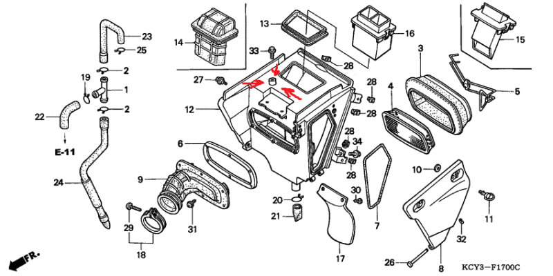

Банальный тупой вопрос (про XR400):
У кого куда воткнута 23-я трубка ссылка на рисунок мегазипе.
Diablo_2
antonii

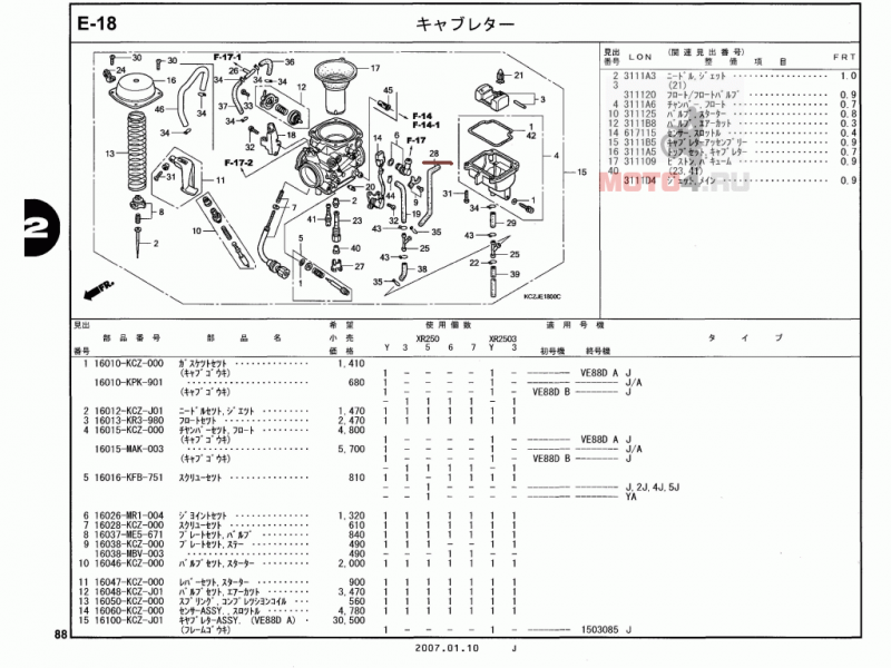

Аналогичный вопрос, куда втыкать трубку под номером 28?
Экологию я выкинул, трубка ведет в никуда...
У меня да старухе такая же есть,это отвод картерных газов в карбюратор. Она была воткнута сразу во входной коллектор карбюратора в обход фильтра.
Я ее заглушил шариком,как посоветовали парни,ибо нефиг лишний раз карбюратор засаливать.
Правда на месте тройника у меня отстойничек маленький.
В общем глуши ее,только убедись точно что картер "дышит" через письку снизу spiteful.gif

Цитата(Slide @ 7.4.2014, 18:09) *
АА!!стоп!!может это трубка с карба?
Нет, всё верно, это картерная трубка...
А куда, в карбюраторе втыкать? (ссылк на карбюратор)
Diablo_2
Все все)) я подумал что трубка с карбюратора идет....если картер то глуши ее. По умолчанию должна втыкаться куда то в короб фильтра)...да я не знаю)
знаю точно что ее можно заглушить и все)
Возможно даже вот сюда)

трубка под номером 28 на картинке карба,нижний конец одевается на тройник,верхний идет под сиденье и ни чем не затыкается и ни на что не одевается.заезжая в реку,болото,море и т.д.,что-бы в карб не затягивало всякой гадости и что-бы карб не остался без атмосферного давления,в этом случае воздух в поплавковую камеру карба будет поступать с верхнего конца. на экологию идёт трубка от тройника под номером 26.
то,что указано тремя очень красными стрелками на картинке короба воздухофильтра,является отлив с отверстием для вкручивания шурупа.
i-denis
сообщение 7.4.2014, 21:03
Сообщение #411
Сообщений: 0
Мотоцикл: CRF250X 2005
Для крепления короба к подрамнику...

Цитата(reload @ 7.4.2014, 14:05) *
Ну она же не просто так сделана для вентиляции?! Я так понимаю в короб вентилируется, а в низ уходят всякие выбросы, через что там дышать?
Браток,я конечно понимаю что хочется высказаться,без элементарных знаний по работе "японцев" не стоит писать здесь такое)
Они это сделали для того что бы давать в карбюратор дополнительный,насыщеный тяжелыми углеродами теплый воздух,для лучшего трения верхней части цилиндра. Но как показывает практика многих Русских райдеров,лучше чтоб не дуло,ибо карбюратор коксуется и засирается. cool.gif
спасибо магистр) были догадки)
