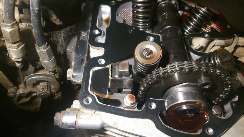

Может кто сказать сколько осталось цепи, не могу понять устройство такого натяжителя, если не сложно просьба научить как смотреть.

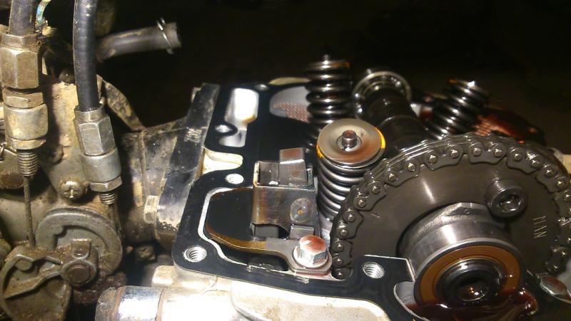

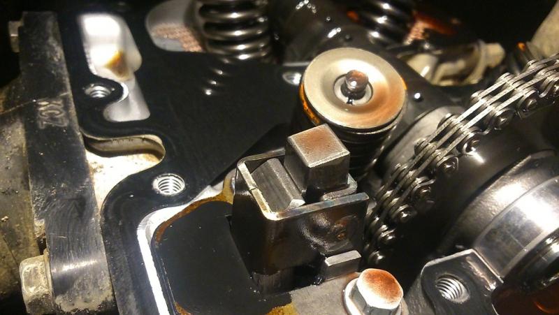

Так выглядит новый натяжитель с новой цепью. Цепь сидит жестко на звезде, рукой ее приподнять не получится. Если получается приподнять - вытянута.
Цепь кончилась - срез пипки натяжителя уехал в колодец. подергай цепь, скорее всего ее уже рукой оттянуть на звезде можно

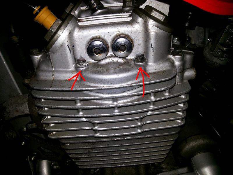

Пара вопросов, к почтенной публике:
Родную трубку заменил на кусок трубы от экологии, чтобы не глушить пластиковый тройник на ней. Так можно делать или это как-то может повлиять на работу карбюратора?
Сорвал резьбу в головке, винты закажу новые. Подскажите, как восстановить резьбу в голове под них?
Спасибо))лишний раз успокоился за ГРМ)) поддевал отверточкой с намотанной тряпочкой через колпачки регулировки) все хорошо)
Печаль конечно, у мота на будильнике 9 с копейками тысяч, а цепи уже хана!:( Придется менять цепь, так как этот сезон она уже не доживет((( Кстати, пробовал подымать ее отверткой, приподымается от звезды где-то на пол миллиметра. Натяжитель надо обязательно вместе с цепью менять или смотреть по состоянию, не думаю что за 9тык его успело скушать?
