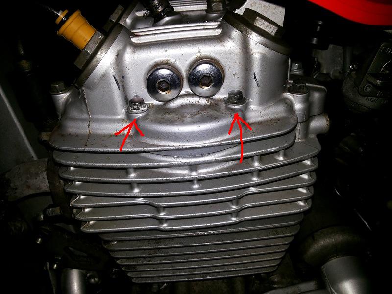

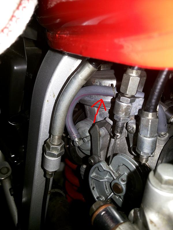

Родную трубку заменил на кусок трубы от экологии, чтобы не глушить пластиковый тройник на ней. Так можно делать или это как-то может повлиять на работу карбюратора?
Сорвал резьбу в головке, винты закажу новые. Подскажите, как с наименьшим гемором восстановить резьбу в голове под них (рассерлить и ввертыш, химический восстановитель или что-то иное?
Поделитесь, пожалуйста, опытом, как поступить?
