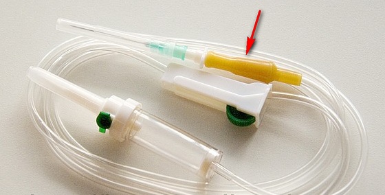

KettlePRO
сообщение 5.5.2014, 22:59
Сообщение #608
Владелец недвижимости
Сообщений: 5380
Регистрация: 13.2.2013
Цитата(=AT= @ 5.5.2014, 23:46) *
Т.е. в суппорт залить шприцем?
Вот никак не вспомню, где видел, то ли на форуме, то ли на байкпосте.
Из трубки от капельницы, термоусадки и большого шприца сооружалась девайсина, надевающаяся на штуцер.
И (вроде) высасывала из тормозной системы.
Я вообще менял ТЖ не осушая систему: выкачал шприцем из бачка, протер ушной палочкой начисто, долил свежей, прокачал, еще долил, еще прокачал..., пока не пошла из штуцера чистая свежая.

Мельник , можешь подсказать поподробнее как снизу закачать жидкость? Просто там же на конце шланга втулка такая, с миллиметровой дыркой, как в нее закачать жидкость?
жми дольше, воздух весь выйдет. штуцер не откручивай.
если это то, про что я думаю, там утолщение резиновое на шланге, часть его надо отрезать, и оставшееся резиновое утолщение уже на штуцер одевать.

На нижний штуцер трубочку надел, в банку с чистой свежей тормозухой ее окунул?
когда идёшь в гараж,заходишь в аптеку,купи шприц кубов на 50,далее заходишь в автозапчасти,покупаешь от советского ВАЗа вакуумный шланг,который ставили на классику от вакуума трамблёра до карба,он прекрасно одевается и на шприц и на штуцер суппорта.набираешь полный шприц тормозухи,откручиваешь штуцер для прокачки суппорта,и в пустую тормозную систему вдавливаешь шприцем тормозуху до заполнения бачка,закручиваешь штуцер,и прокачиваешь как обычно.И это,ещё,выкинь свой динамометрический ключ,с правильным ключом,если тянуть по мануалу ничего не срывает,если до тебя болты не были перетянуты.
