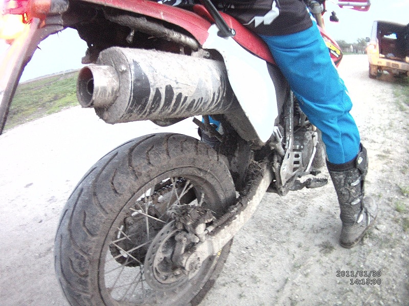

Кто-нибудь ездит на стоковых звездах 13*39 (заводской сток)?
Меня тут убеждали, что на эндурной резине не хватит тяги.
При этом мотор совсем некрутильный и ехать 70 км/ч по асфальту на 6й передаче некруто.
В замешательстве.
Алсо, есть ли смысл ставить звезды с четным и нечетным числом зубьев?

Это передаточное число ровно 3... У Джебела в стоке такое же...То есть 14/42...
А по поводу чет/нечет пары звезд была тема, речь о том, что при равном числе, например, обе четные или нечетные - на один зуб будет набегать всегда один и тот же ролик... Якобы при разных (одна чет, другая нечет) ролик будет на каждый оборот набегать на следующий зуб... Как-то так...
Я ездил, пока не сменил. Сейчас 14*45, примерно тоже самое.
Когда работал спидометр, то на стоке разгонялся 120-125 кмч.
Не хватит тяги для чего?))
KettlePRO
сообщение 13.5.2014, 19:51
Сообщение #667
Владелец недвижимости
Сообщений: 5380
Регистрация: 13.2.2013
Ну чтобы колесо провернуть в грязи.
На таких колесах:
Конечно весело крутит, хоть на четвертой передаче, а колесо до трети в чаче. smile.gif
Блин!
Чтобы нормально работал спидометр на 21 колесе надо менять редуктор?
Никакого переключателя в приборке нет?
На таких колесах:
