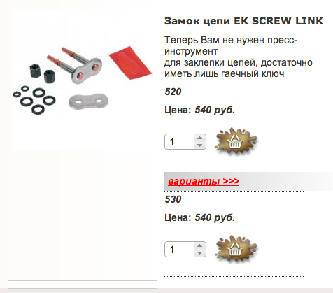

стоящая пепяка?Прикрепленное изображение

стоящая пепяка?
Выглядит красиво, и идея на винтиках достаточно надежно вроде. Главное что б не за что не цеплялась этими гайками. Кинь ссылью откуда такую высмотрел
Гайки там не остаются, при достижении момента обламывается ось по резьбе, гайка с обломком на выброс.
Т.е вещь бесполезная ? Или имеет смысл быть в наборе для аккуратного пути до места ремонта?
Одноразовая, просто не нужно спец инструмента для заклёпывания замка.
